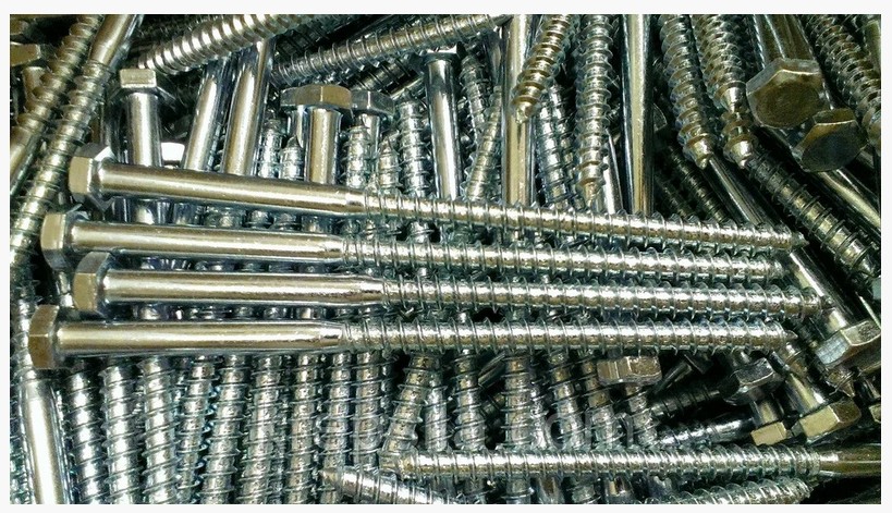

Так ребята. Наступила зима прям зима. И из под полы вылезло то что колышки для зимы должны быть другими. Грунт местами мерзлый. Колышки Бахыта и еще у меня есть другие из прутка 8-10-12 даже острые даже молотком с трудом идут в грунт и гнутся.
Кто то прорабатывал вопрос насчет зимних колышков ? Или не выделываться а взять метизы подходящей длинны толщины со шляпкой под ключ, головку ?

Использую такие,но колы от Бахи тоже норм!
https://petrovich.ru/catalog/12115/161038/

Гвозди самое то, топор все равно с собой тоскаю чтоб брикеты колоть. Хоть в грунт, хоть в лёд забиваются на раз два и держут хорошо, при моем то жидком каркасе проблем не было, а про такие шурупы смотрел, но это нужно с собой брать Шурик, следить чтоб он заряжен был, это вкручивать, потом вкручивать. за два года пользования баней, гвозди не напрягают совсем, лично моё мнение, может кому то удобнее крутить шурупы)

Попробую. Глубина большая не нужная я думаю они там итак в грунте сидят очень плотно. 150мм что то около того наверное хватит.

У меня работают. Колышком из арматуры делаеш углубление см 3-5 и туда трешеткой закручивает болт. Установка занимает чуть больше времени зимой, но зато легко демонтировать. Выкрутил и всё. А забитый в мерзлую землю или лёд колышек из арматуры ещё надо умудриться вырвать и потом выпрямлять половину из них приходится после каждого выезда

Вот я же ссылку дал на саморезы под торкс 40,длинна любая,залетают хоть в лёд,со свистом!!!

Нормально заряженный шурик при любом морозе,с лёгкостью вкрутит и выкрутит не один десяток любых саморезов! Гвозди тоже норм,имею в арсенале пачку 300мм,но вот вынуть их,бывает не так просто((

У меня зимой на льду 20см шурупы под головку 14мм. И шуруповерт.
Потому что на озере постоянный ветер, все начинается с вкручивания первого колышка, на который сразу же накидывается петля периметра палатки. Иначе может улететь. Ну и затем вжик-вжик и уже по месту засверлился оставшимися шурупами.
Иногда они не хотят входить в лед. Тогда да, сверлышком делаю пилотное отверстие на 5-7см.
Бывает делаю лунку и опускаю туда нечто, что встает поперёк и держит привязанную растяжку. У меня обычно с собой есть всякие палочки-веточки по 20см, этого хватает. Лунку присыпаю снегом.
В мерзлую землю эти шурупы заходят вообще на раз, вытаскиваются тоже легко. Главное не забывать головку на 14 захватить:) Иначе лунки сверлить придётся:)

Ребята тут немножко иная ситуация.
Во льду это одно а в промерзшей сырой земле песке - другое.
В лед все замечательно вкручивается. Хоть то ввертыши в виде саморезов, хоть трубчатые .... с малым или другим видом резьбы.
а вот для мерзлой земли или песка это не годится совершенно. тут уж действительно что то забивать. причем сильно и больно. либо шуруповерт с теми же метизами под головку 12 или там у кого какой вкус.
Земля промерзшая на всю длинну колышка 25 см ........ потому что я его забиваю а легче он не идет. только хуже и хуже или гнется. Я не знаю может конечно сейчас снег ляжет на это дело и станет по другому. А пока это тупо мерзлый грунт с другими свойствами не как у льда.
