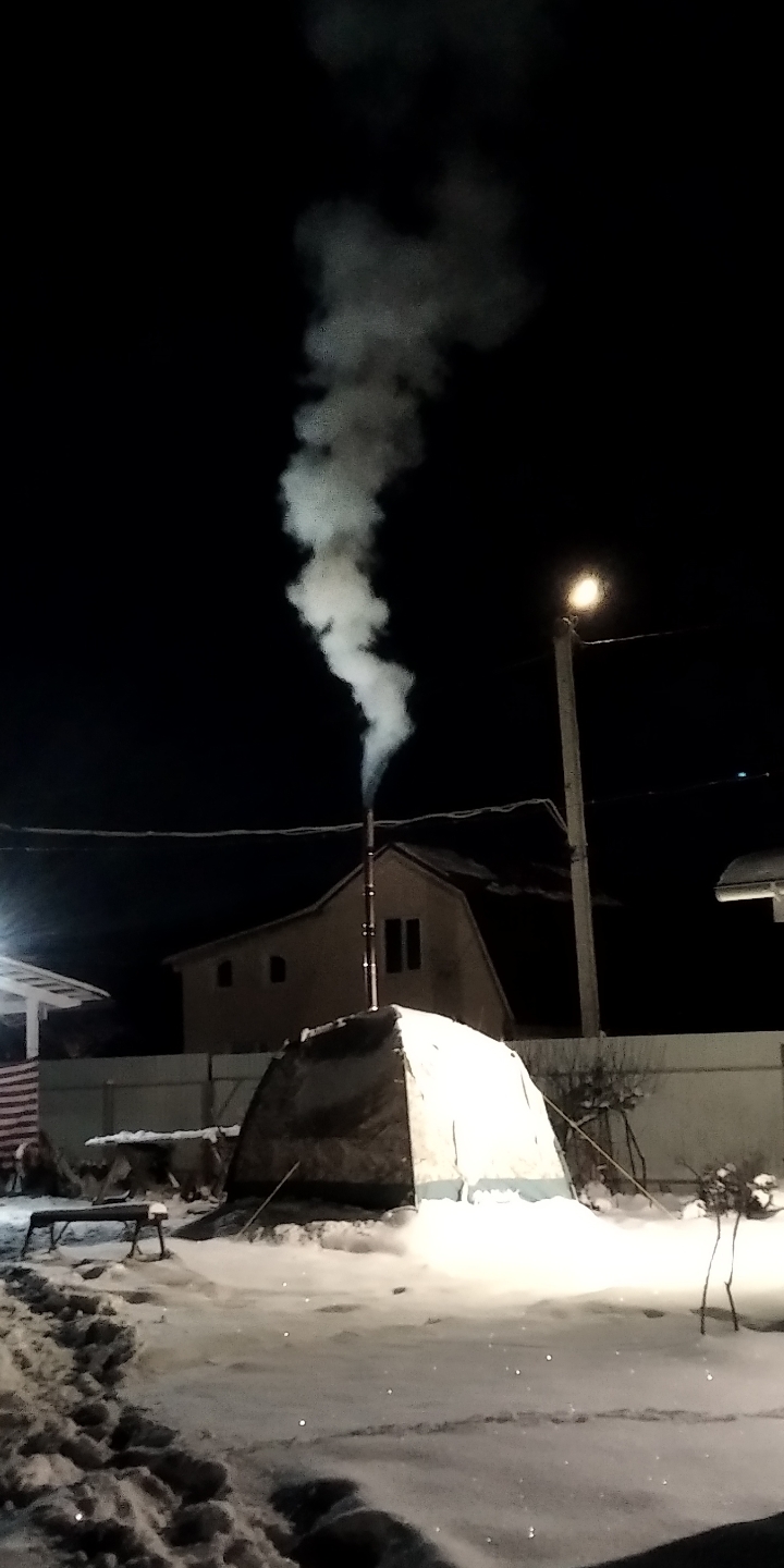

Приволокся. :D Ну что же, отчитываюсь. Температура на улице -20. Топил обрезками, которые образовались, когда пилил в размер доски на дрова. Обрезки были в снегу, занёс их в тёплую баню, когда парился пару дней назад. Снег растопился, но деревяшки всё равно были мороженные, даже смёрзлись между собой.
Перед тем, как пошёл в баню, появился резвенький ветерок.
Пошёл в баню, когда закипела вода. Топку не забивал ( я никогда этого не делаю), подлежал на полоке, похамамил/прогрелся, подышал пихтовым маслом. Подкинул, наколотых заранее, мелких дровишек примерно 2*3см. Пока разгорались, вышел налить из колодца ведро для обливания. Пришёл, прогрелся, начал парится, но я же люблю пожарче. До этого продух внизу был завален снегом. Вышел, откинул ногой снег. Печка немного покраснела, не выше дверки. На градусниках было на уровне груди около 70 градусов. Задача сталеварить не стояла ( папа завтра приедет, вот с ним и посталеварю), поэтому не подкидывал больше дров. Спокойно можно было и выше разогнать печь. Хорошо, комфортно попарился и облился с головой одним ведром воды. РБ-200 однослойка, ИЗН из старого, уже всего рваного, куска стеклоткани , который можно не учитывать. Выше окна ткань была горячая. Вровень с окном, тёплая. Ниже окна ткань была прохладная. С сухими дровами потенциал ещё выше. Вывод: С этой связкой можно спокойно парится до -20 градусов. Как говорит Большой Палыч, отчёт окончен. :D

Второй банный день. Температура всё та же: -20 градусов. + Папа :D . Растапливал колотыми берёзовыми и сосновыми дровами ( на фото справа). Дровами из ведра, даже не воспользовался.
При -20 колоть дрова одно удовольствие. Даже жалко что их не так и много надо на один банный вечер. .
В первый прогревательный заход температура была +90 (на уровне груди стоячего человека). Когда прогрелись, подкинул специально наколотых дров
и вышел налить из колодца воды в вёдра. Папа начал парится, сидя на 70 см полоке. Но потом был вынужден лечь, горели плечи. Допаривал уже я, пока был охлаждённый после улицы. На градуснике было +110. Вывод такой: при -20 спокойно можно сталеварить, и есть потенциал, за счёт более сухих дров. Сегодняшние чурбачки были просто вытащены из под снега и сразу наколоты.
В дровнике ни дня не сохли.

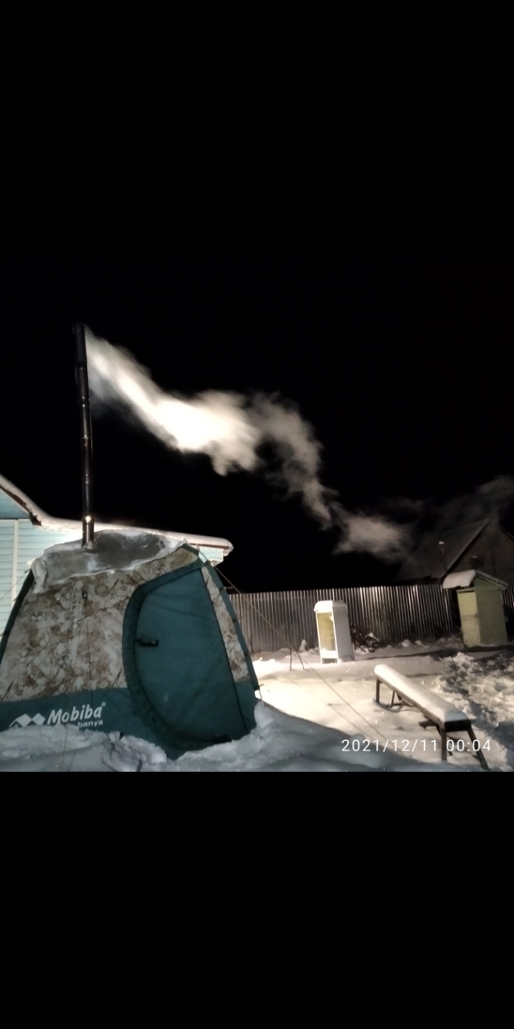

Ну ты купил КЦ-4. Теперь сам попробуешь с РБ-200 и оценишь ощущения. Сегодня достал из под снега чурбачки берёзовое и сосновое, расколол и ими топил. Они были уже чутка трухлявые. По сравнению с досками, мелко не наколешь, разгораются хуже. Когда вода закипела, полежал, продышался парами пихты, но полноценного хамама не получилось. Но мне и вставать подкидывать было лень. :D Перед выходом накидал мелко колотых досок, и вышел налить из колодца 2 ведра для обливания. Думал что сегодня не день Бекхема и попариться хорошо не получиться. Как же я ошибался, вечер переставал быть томным. Мелкоколотые досочки разгорелись и выдали +90 градусов. Очень даже душевненько попарился. Вышел и по традиции облился двумя вёдрами воды. Отступление: Тарзан жил в тёплых джунглях, поэтому с приходом минусовых температур, стал от удовольствия от обливания водой издавать медвежьи звуки. :lol: Сегодня идёт пушистый, пушистый снег и я решил в него лечь ( не всё же папе в нём валяться). Кайфно, но потом я перевернулся на спину и собрал весь снег. Когда встал, спину морозило, а по округе нёсся рёв, как буд то у медведя на спине повисли собаки. :D Забежал в баню и смыл со спины холодной водой ( которая после снега показалась и не холодной совсем :D ) весь налипший снег. Только после этого перестал издавать звуки. Ну что могу сказать про ощущения- после бани в снег, это совсем другие ощущения, чем обливание. Свою роль конечно сыграло что снег свежевыпавший. Я лет в двадцать последний раз нырял в снег. В следующий раз попробую сразу в снег, без обливания.
P.S. Баня топиться, температура -3, а снег всё сыпет и сыпет.
P.P.S. Сейчас выходил сливать воду из КЦ-4. Снег продолжает засыпать РБ-200. :shock:
