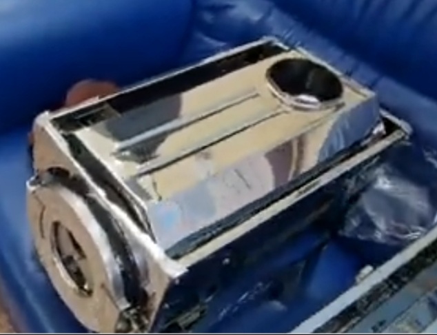

Наглядно,выглядит так. Верхняя картинка Согра,нижняя картинка Дюна-2. Найдите Отличие. Из печи Согра тоже искры летят.
Согра
Согра
Дюна-2
Дюна-2

Вероятно, та Дюна-2 и эта разные?
