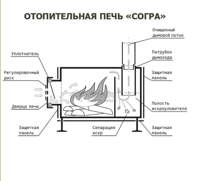

Пал Палыч писал(а): что там, кроме меньшего веса при его отсутствии полезного?
Из полезного при его ОТСУТСТВИИ.
1.+ Объем топки больше при тех же габаритах.
2 + Горячее дым газы, что хорошо для Парофона.
3.+ Чуть легче.
Минус - это искры.

Наглядно,выглядит так. Верхняя картинка Согра,нижняя картинка Дюна-2. Найдите Отличие. Из печи Согра тоже искры летят.
Согра
Согра
Дюна-2
Дюна-2
