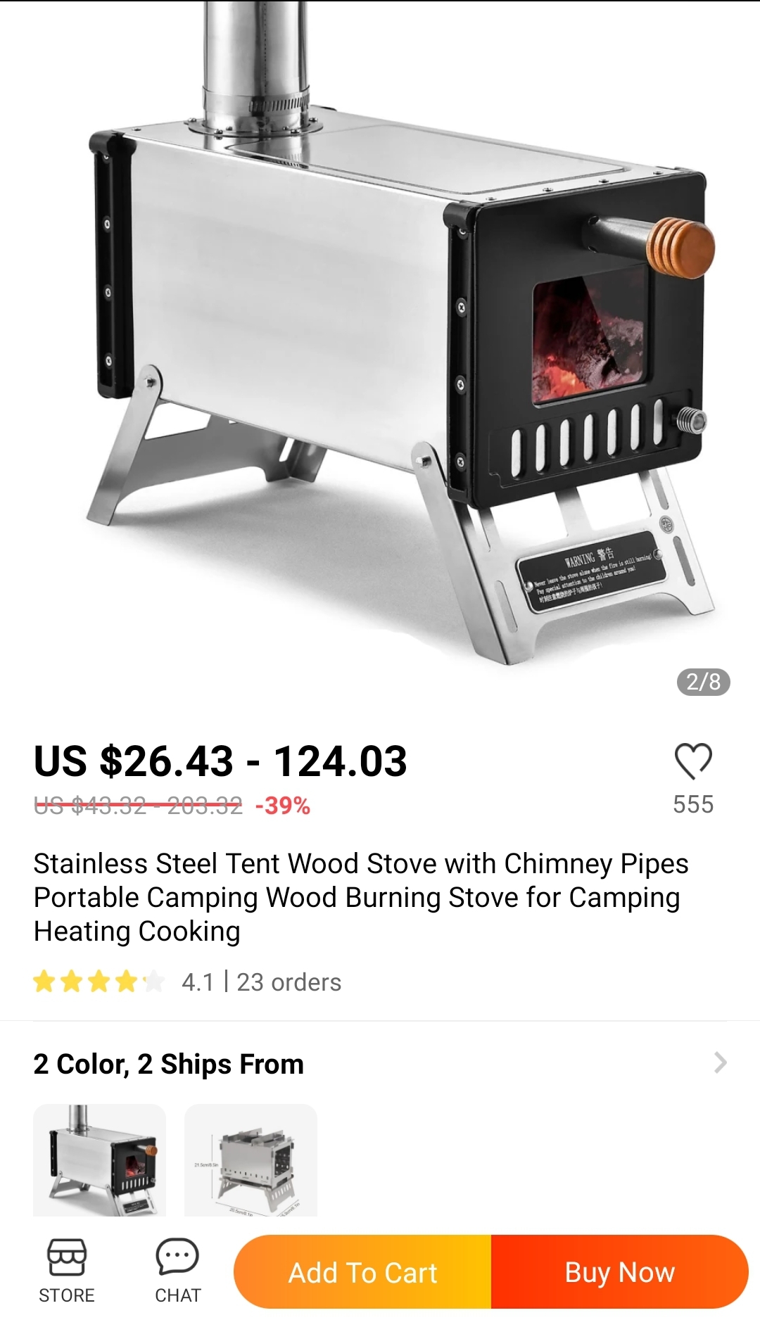

Возможно мы (или я) не совсем правы.
Мобиба лидер в своём сегменте, - ПДГ и Банные печи. Маленькие обогревайки, как я понимаю, компания не производила, на этом поле "просто бочек с трубой" и без неё и так все, кому не лень, включая китайцев с Али.
Я же пытаюсь увидеть у компании то, что она не делает по своим внутренним причинам, которые включают в себя загруженность существующих производственных мощностей и спрос на то, что есть в линейке.
Если Дюна-2 это комбинированная банно-отопительная печь именно для сплава, то это имеет смысл. Тогда нужно услышать или понять ее нагревательные возможности перед тем как делать выводы.
Выйти на рынок нагреваек, обеспечивая качество Мобибы, это отдельный ход. Возможно у компании нет его в планах. Потому что это не про баню.
P.S. По поводу того, что "все, кому не лень". У этого зделия интересный негативный отзыв. Одна из стенок из алюминия, который расплавился от температуры. То есть делать надо что? -Уметь!
