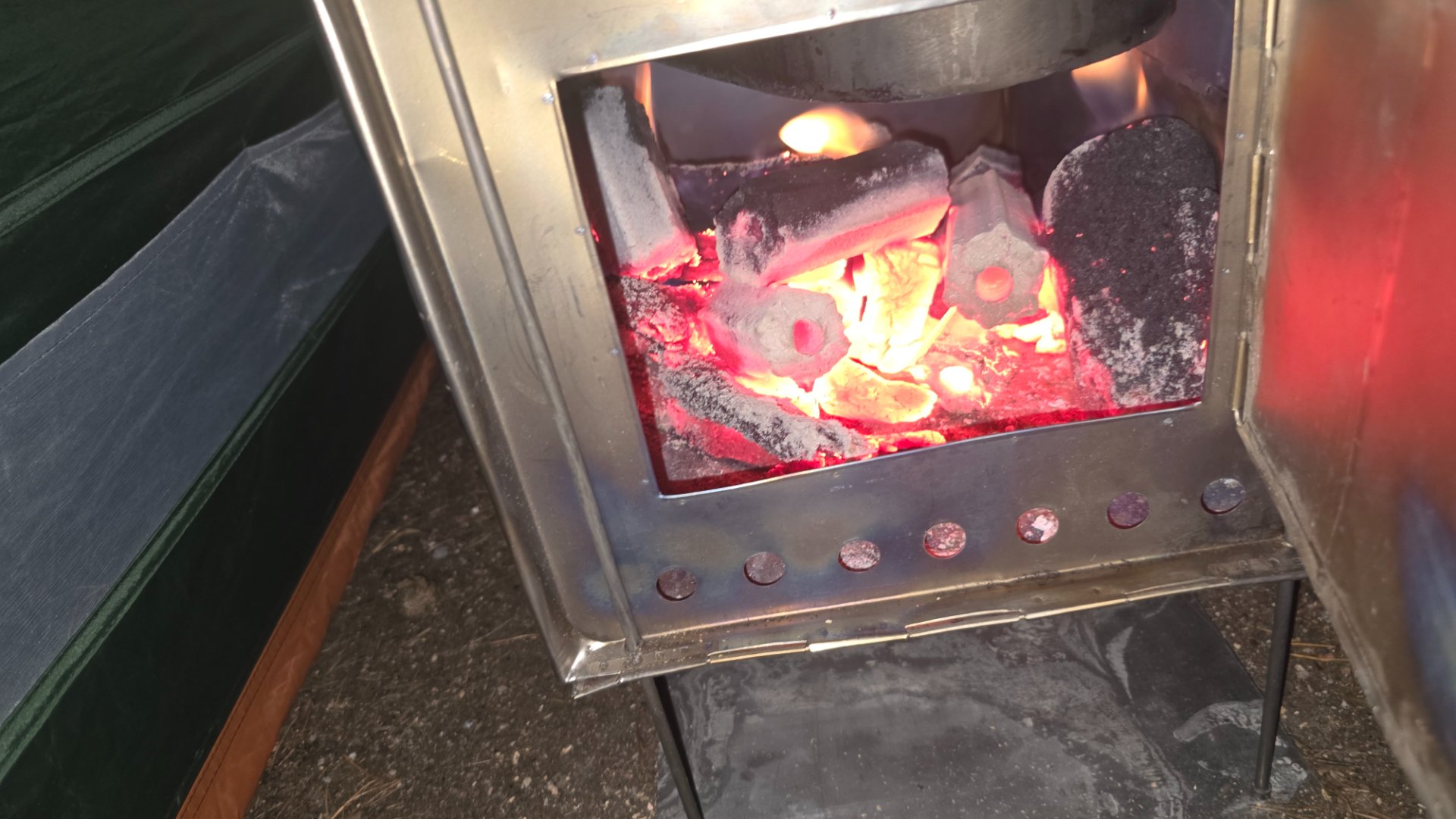

Сообщение yugoriv »
Температура даже с избытком. Влажности мало, буду колдовать с пароперегревателем. Хотел поэксперементироват в этом году, но скорее всего до следущего сезона оставлю эту затею.
