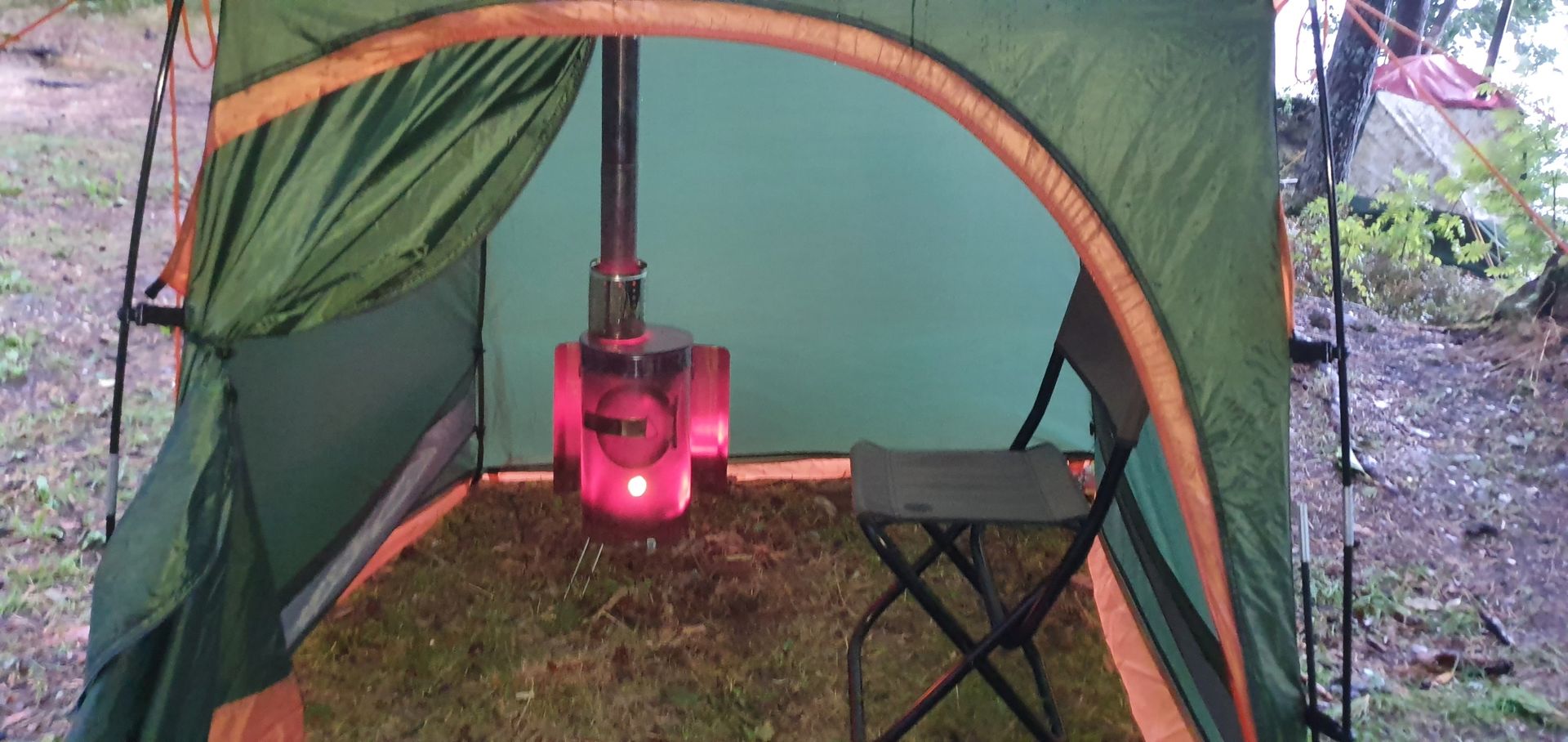

Спасибо за идеи. Да, печка неудачная, в плане того что не может прокачать нормально объем палатки. Видимо мал дымоход 65 мм,или мало поддува. Попробую реализовать идею с принудительным электроподдувом. Также доработаю пароперегреватель.

Вариант с одной палаткой рассматривался и рассматривается, но пока не готов на такие жертвы. Вентиляция ниочем, некомфортно, а если после бани, влажно. Хочется побыстрее нырнуть в палатку после бани,а не сушить ее. Тем более ставим ближе к озеру, а палатке делательно ровное место.
Печка летом в палатке все равно не нужна. Вот когда буду поздней осенью и зимой ездить, тогда буду думать. Но там полюбому только на машине, зимой надо больше вещей. Смысл что то делать с Кайфандрой, попадает.
Все можно переделать, но проще переделать под легкую баню туристическую или рыбацкую палатку, полегче. И не портить Кайфандру.Палатка Кайфандра добротная,с плотной ткани, потому тяжелая.
В свое время забыли банную тент палатку под каменку. Пришлось париться во внешнем тенте от туристической палатке. До сих пор углепдастиковые дуги кривые от жара, одну выкинули, была запасная хорошо. Просто расплавилась от жара.
Руфы брал когда на 1 день ездил, максимум на 2. По весу как бензопила и топор. Но там где дров нет, единственный вариант. Если больше чем на 1 день нужны дрова.

У меня вопрос возник к уважаемому автору темы по доработке печи жига-2 - цилиндр увеличивающий топку сами изготавливали или где-то заказывали? Выглядит довольно интересно + возможность работы с более полноразмерными дровами.
Там получается и стяжки тоже нестандартные -удлинённые?
yugoriv
Сообщения: 191
Мой комплект: Кайфандра 1
Откуда: Санкт - Петербург
Благодарил (а): 7 раз
Поблагодарили: 103 раза
Re: Сверхлегкая компактная баня для пешего туризма и велотур
Сообщение yugoriv »
grican88 писал(а):У меня вопрос возник к уважаемому автору темы по доработке печи жига-2 - цилиндр увеличивающий топку сами изготавливали или где-то заказывали? Выглядит довольно интересно + возможность работы с более полноразмерными дровами.
Ничего сложного нет, можно сделать из листа нержавейки, на заклепках.
Но мне повезло больше, оказался ненужным бак для воды от печки Медиана. Диаметр такойже, как у жиги 1. Видимо на заводе сгибают по одному шаблону.
Я отрезал дно по боковой части бака.
Прорезал отверстие в верхней части бака оставив 1 см с караев. Отрезал снизу, от получившегося цилилдра 5 см кольцо. Разрезал его и склепал чуть меньше диаметром, для изготовления соединительной части между топкой и удлиннителем топки. Внутренняя труба бака медианы, что проходила через бак для воды, пошла на дополнительную секцию дымохода.
Удлиннители стандартных растяжек, изготовил из шампуров для шашлыка из нержавейки. Достаточно согнуть кончики, сделать 2 крючка по краям. Чтобы легче гнуть, можно нагреть газовой горелкой.
Единственное, в разделке крыши палатки, пришлось увеличить отверстие, дымоход то конусный)).
На счет Жиги 2 не скажу, гдето читал, что увеличили диаметр топки на 2 см. Узнайте пожалуйста про это подробнее. Сам хочу брать Жигу 2, но боюсь мой удлиннитель окажется мал.
Кстати! Удлиннитель топки полезного места фактически не занимает, так как во внутрь его полностью помещается палатка. Я запихиваю ее в толстый целофановый пакет и укладываю в цилиндр.
