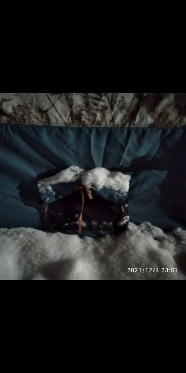

Приветствую, Алексей!
Этот вопрос обсуждался много раз здесь на форуме. Дровяные печи сильно зависят от внешней ситуации с погодой, давлением. Как правило вечером мощность печи падает и ночью ее вывести на рабочий режим сложно. Протопить баню ночью становится сложнее. Зато днем она вдруг начинает тянуть и выдавать мощность как надо и шпарит во всю.
Поэтому зимой в любую погоду я бы рекомендовал иметь двойной тент и утепленный пол. Из-за того, что внешние теплопотери увеличиваются.
А приточку не закрывайте. У нас нас недавно один товарищ знакомый на зимней рыбалке заткнул приточку, обсыпал старательно фартук и вместо дровяной печи поставил горелку с газовым баллончиком. Есть у наших рыбаков такое баловство - "теплообменник-убийца". Потом на остатках сознания дверь смог открыть и понял, что был на волоске от смерти.

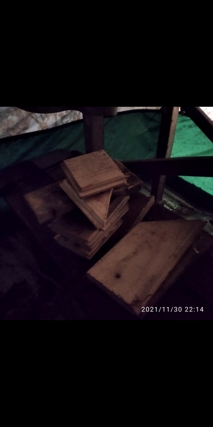

Алексей, а сидели на высоте 70 сантиметров? Или на лавочке? Я сейчас топлю обрезками от дров, порезанных в размер. Вот эти обрезки.
Вот сегодня собрал, занёс в дом, что бы снег на них расстаял.
Даже топя на сырых дровах, перед парением с веником, подкидываю несколько сухих полешек ( сегодня были обрезки вагонки и досок ). Я успел попариться в комфортной температуре ( когда паришься каждый день, частые сильно большие температуры ни к чему). А вот папе-сталевару достался самый пик температуры, чему он был очень доволен. Я сейчас расстапливаю вообще на брусках 45*45 из поленницы уличной влажности. А вот перед работой с веником обязательно подкидываю сухие колотые дрова. Чего и тебе рекомендую.
