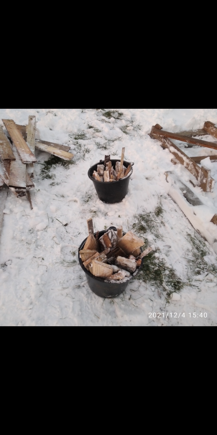

Alex Red писал(а):Снег, -2. Дрова сыроваты, поддувало печи открыто. Печь красная. Входим-выходим организованно, но температура не выходит за 75.
Алексей, а сидели на высоте 70 сантиметров? Или на лавочке? Я сейчас топлю обрезками от дров, порезанных в размер. Вот эти обрезки.
Вот сегодня собрал, занёс в дом, что бы снег на них расстаял.
Даже топя на сырых дровах, перед парением с веником, подкидываю несколько сухих полешек ( сегодня были обрезки вагонки и досок ). Я успел попариться в комфортной температуре ( когда паришься каждый день, частые сильно большие температуры ни к чему). А вот папе-сталевару достался самый пик температуры, чему он был очень доволен. Я сейчас расстапливаю вообще на брусках 45*45 из поленницы уличной влажности. А вот перед работой с веником обязательно подкидываю сухие колотые дрова. Чего и тебе рекомендую.
