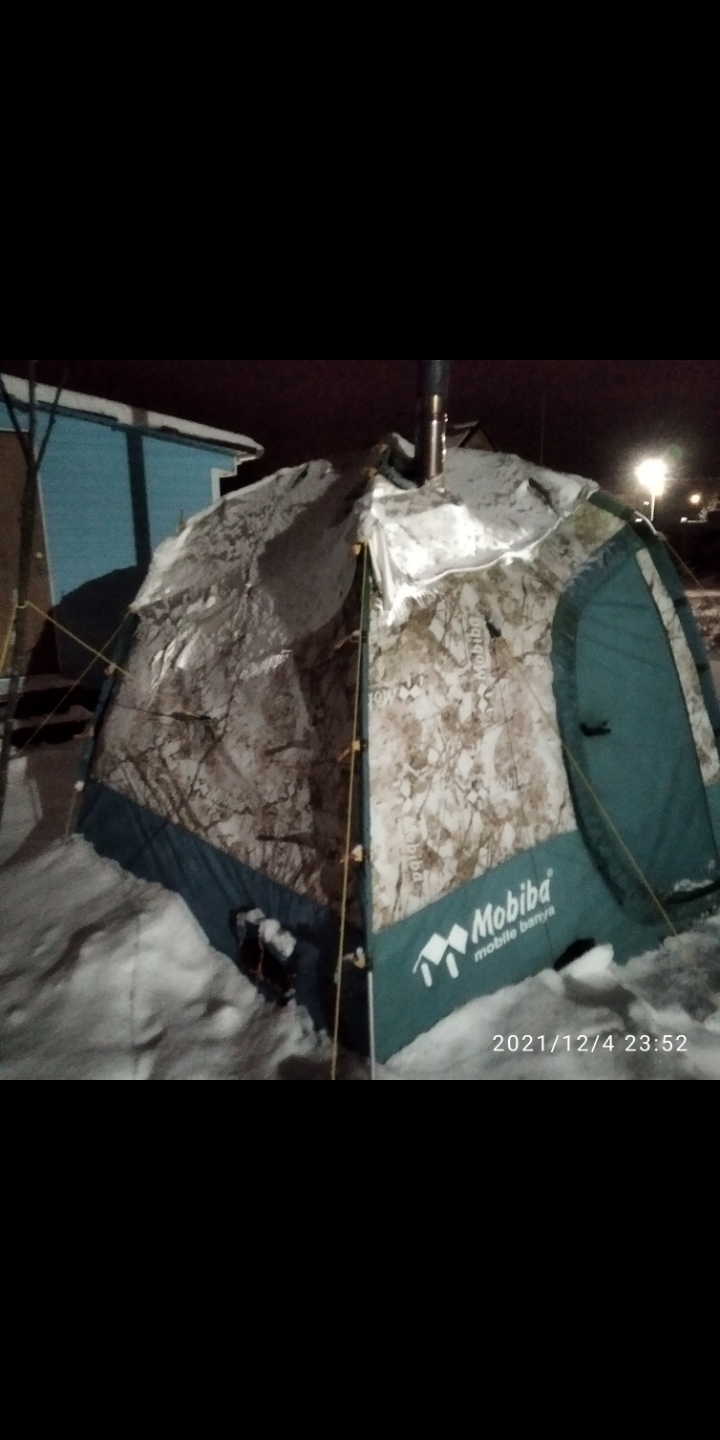

Парились вдвоем прошлые выходные в МБ-22 с одним слоем и Паробомбой. Сверху ИЗН.
Подиум, сверху пол из пенки.
Снег, -2. Дрова сыроваты, поддувало печи открыто. Печь красная. Входим-выходим организованно, но температура не выходит за 75.
В какой-то момент у товарища взгляд падает на открытую приточку воздуха, около пола. И он начинает нудеть, что мол дануна, да комуэтона, да надо закрыть скорей и т.п.
Я грю этот Мобиба, тут ничего без смысла не сделано, печь кормить надо ну и самим дышать. Не, не понимает. Бубубу, надо закрыть. Мол оттуда наружу пар идёт, он сам видел снаружи.
Ок, закрыли. По сути ничего не поменялось. Под самый конец я дожал до 85, но полагаю, что это в том числе было связано с прогреванием всех поверхностей, - досок пола и каркаса бани. Он у нас стоит всю зиму, а шкуру я каждый раз снимаю и увожу домой, сохранности и спокойствия для.

Да, я внимательно прочитал все темы, где это обсуждалось. Неровность поверхности, щели, естественный подсос воздуха и опыт Большого Палыча.
Для себя я вот как это визуализировал, наблюдая в темноте за нечастыми мелкими искорками, иногда вылетающими внутрь палатки через верхнюю щель дверцы печи.
Вылетают, значит есть тяга. То, что я их вижу, говорит о том, что там есть и потоки, которые я не вижу. То есть условно в парной так или иначе присутствует очень малое количество дыма. В том числе попадающего внутрь при подбрасывании дров.
Открытая приточка этот естественный дым постоянно разбавляет, а открывающаяся дверь добавляет полезного сквозняка, освежающего воздух.
Если приточку закрыть, то постоянного разбавления воздуха не будет. И это иногда вызывало у меня покраснение глаз после бани. Что в принципе было неочевидно и списывалось на усталость и т.п.
Вывод: приточку бани теперь буду всегда держать открытой.
