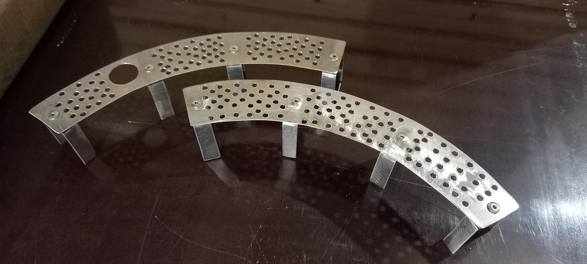

Юрий68 писал(а):схему запитки камней паром буду еще тюнинговать
Итак, вторая часть Марлезонского балета. После нескольких банных сетов предположение о некотором излишнем подпоре потока пара подтвердилось, ему явно необходимо больше свободы. Из подручных средств в цехе нашел огрызки нержи и по быстрому сваял две кракозябры а-ля "полка пароварки".
Теперь камушки готовятся на пару полноценно, вообще без пропусков. С новой пароваркой уже провел пару бань, результатом доволен - пар фигачит только в путь, теплоемкость закладки стала приличнее от прежней версии. Думаю, что далее подвергать тюнингу резона нет.

Юрий68 писал(а):Теперь камушки готовятся на пару полноценно, вообще без пропусков. С новой пароваркой уже провел пару бань, результатом доволен - пар фигачит только в путь, теплоемкость закладки стала приличнее от прежней версии. Думаю, что далее подвергать тюнингу резона нет.
давай фото окончательного варианта, готового изделия с демонстрацией. Приглашай Игоря Ерхова, пусть традиционно попыхтит убедительно, передавая зрителю банные самочувствия, как хорошо в бане. :)
