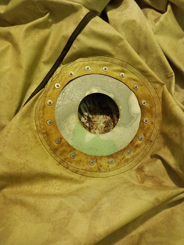

Шалаев Михаил писал(а):При использовании тента на К-5 и сверху ИЗН,не заливайте полный бак воды холодной в печку Жига и топливо,если хорошего качества, кладите не под завязку. Идёт перегрев разделки на самой К-5. Поверьте на слово,не надо экспериментировать. Фото если интересно,скину.
Специально проконтролировал, чтобы все проходки были с воздушным интервалом друг от друга. За счет небольшого наклона колец, это решается легко. Когда же они ложатся плотно бутербродом, согласен, можно оплавить тент около кольца. И дело даже не в количестве воды и топлива, а в том, что они не охлаждаются.

Пожалуйста. Если закладывать полную топку хорошего топлива,залив в бак холодной(ледяной)воды,то идёт сильный нагрев дымохода после ППГ. Если одна К-5 или с тентом,то ничего страшного,лишеее тепло снимается через тент,но если сверху ИЗН то перегривается разделка и происходит подгорание ткани.
Тоже всегда контролирую,всегда растяжки,прослойки воздуха,но,чуть не промаргал.

Шалаев Михаил писал(а):Пожалуйста. Если закладывать полную топку хорошего топлива,залив в бак холодной(ледяной)воды,то идёт сильный нагрев дымохода после ППГ. Если одна К-5 или с тентом,то ничего страшного,лишеее тепло снимается через тент,но если сверху ИЗН то перегривается разделка и происходит подгорание ткани.
Вооот,такую же фигню заметил(( Купил широкий хомут на 110 и одеваю его на трубу,между ИЗН!

И таки да, я тоже всегда наливаю воду сразу полный бак. А разделки (тент и К-5) всегда так
Возможно при применении ИЗН происходит их "слипание", но у меня проблем с перегревом не возникало. Хотя.... Надо будет рассмотреть поближе), во всяком случае запаха подгорающего ПВХ я не наблюдал)

potapov sergey4 писал(а): Возможно при применении ИЗН происходит их "слипание", но у меня проблем с перегревом не возникало. Хотя.... Надо будет рассмотреть поближе), во всяком случае запаха подгорающего ПВХ я не наблюдал)
Смотреть надо на место под ИЗН. Оно, наиболее вероятно, может не дать воздушного промежутка, что вызовет перегрев. Между палаткой и ТН конструктивно покато-угловая геометрия, там, скорее всего, всегда должно получаться с зазором само.
