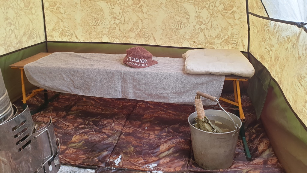

Только что вернулся с банного релакса. Сегодня выпал снежок, температура около трех со знаком минус. Порадовало, что на карьере ещё не встал лед). Как и в прошлый раз комплект был из К-5, КЦ-2, и тент. Топил Пиникиеями. Ну вот прям от души! Фотки надо уменьшить, потом выложу)

potapov sergey4 писал(а):Только что вернулся с банного релакса. Сегодня выпал снежок, температура около трех со знаком минус. Порадовало, что на карьере ещё не встал лед). Как и в прошлый раз комплект был из К-5, КЦ-2, и тент. Топил Пиникиеями. Ну вот прям от души! Фотки надо уменьшить, потом выложу)
А вот и фото)
Выпало немножко снежка, значит баню в багажник и на карьер!
Легкий минус не больше трех градусов, лед только в тихом углу, на прорубь время тратить не надо)
Ставим баньку
Погода мрачноватая, но иногда пыталось пробиться солнышко
А так у нас внутри
На обед решил запечь пару картофелин с сальцом)
Естественно в КЦ-2!
А пока ждем горячее, перекусим оставшимся салом)
А вот и горячее!
Вкуснотища!
Вот так, незаметно и пролетел день! Позитива на неделю точно загрузил. Чего и всем желаю!
Сообщения: 1218
Благодарил (а): 3385 раз
Re: Кайфандра РБ-200/К5
Да, совсем забыл. В этот раз камни не брал. Пиникеи творят чудеса) Пару раз переложил немного, так до полока и не добрался, ползком назад, в воду, потом сидкл в предбаннике и ждал пока парогенерация не стихнет)
И таки да, я тоже всегда наливаю воду сразу полный бак. А разделки (тент и К-5) всегда так
Возможно при применении ИЗН происходит их "слипание", но у меня проблем с перегревом не возникало. Хотя.... Надо будет рассмотреть поближе), во всяком случае запаха подгорающего ПВХ я не наблюдал)
