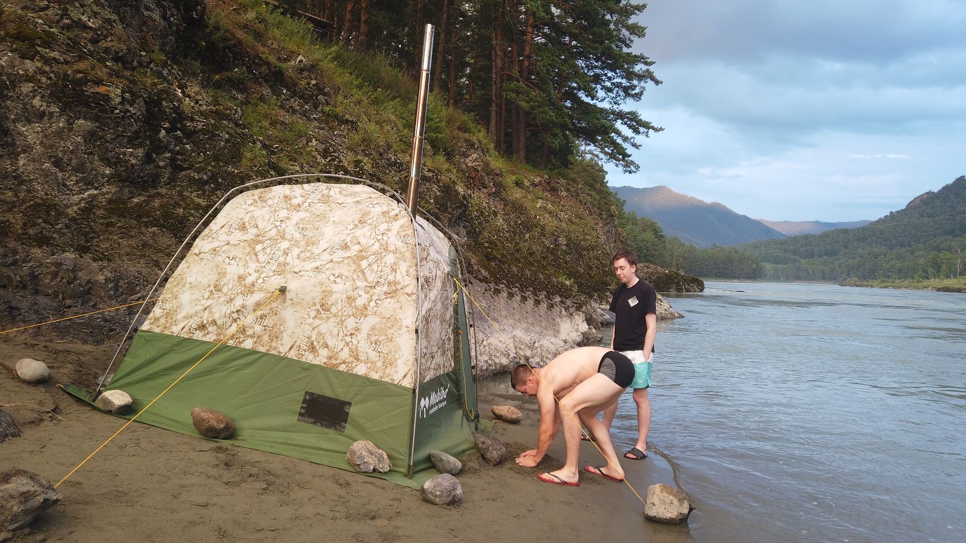

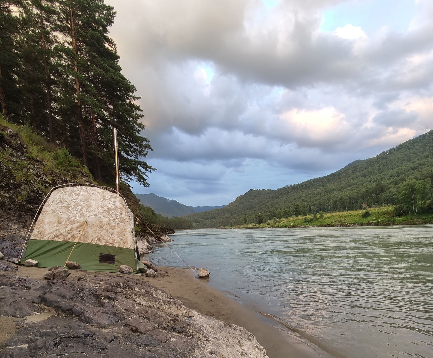

В 3 декаде июля 2021 ездили в Горный Алтай. Где-то тут я уже прилагал мини-отчетик с одного из вечеров с Мобибой. Докладываю за второй раз. Фотографий почти не делал: нужно было всё успеть (у товарища был день рождения) и за всем уследить.
Товарищ арендовал базу отдыха на несколько дней, баня там была своя, но решили всё-таки воспользоваться именно Мобибой 8-) 8-) 8-) ).
Был удобный спуск к реке Катунь, и что весьма удачно, при том, что она имеет быстрое течение (да и в целом, опасная), возле это базы был натуральный мини-заливчик с хорошей глубиной и песчаным дном, удобно для купания.
Так как дело было в июле, то вода в Катуни была не очень холодная, но и не теплая, как и полагается для купания после бани, в меру освежающая (иначе в теплой воде после Мобибы недействительно!) :D
Докладывает капитан-очевидность: юбку Мобибы укрепили камнями. :lol:

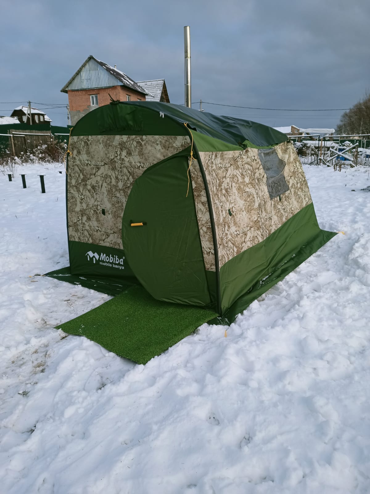

Ставлю К5, накидной тент. ИЗН большой от тента. Дополнительный сегмент дымохода и колосник в Жигу (ранее его показывал, но сейчас первый раз с ним топил).
Как всегда, я во все печи заливаю сразу ПОЛНЫЙ БАК воды. Мне не нравится жевание соплей типа четверть бака, пол бака и тд. Я во все печи всегда заливал сразу полный бак. На мой взгляд, тягу это никак не ослабляет. А из-за того, что очень много тепла для кипячения воды отбирается не от дна бака, а от стенки дымохода, то полный бак закипает часто даже быстрее, чем размусоливание долива на несколько раз.
Положил несколько досочек и щепочек и 2 РУФа (сосна, среднего качества). Как дровишки прогорели, доложил еще 2 РУФа. Всего 4 брикета стоя. Горят очень весело, печь п-п-п-п-п , т.е. чуть подхлебывается, - воздуха немного не хватает на весь объем дров.
Закипел бак за 15 минут.
Я за это время застелил на пол ковролин. Купил "трава" в Леруа моток ковролина ПЭ Трава 1х5м ворс 20мм за 2500=. Разрезал на 2 куска по 2 метра и 1 кусок 1м. В парной вдоль задней стенки 2м и один 2х метровый буквой Г- ко входу и под юбкой в тамбур. Меровый при входе ковриком на юбку.
Полок ПСН-550.

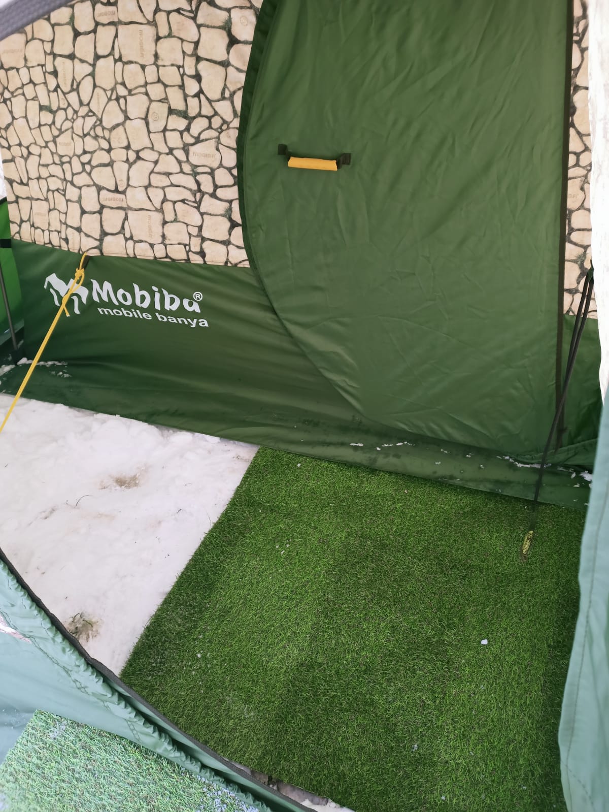

Зеленые коврики отлично добавляют эстетического удовольствия. Я тоже какие-то брал, но не в Леруа, и немного не такие.
По тамбуру для ТН200 могу рекомендовать глянуть в Леруашке утеплитель, название не помню, запомнился размер 100х60см, толщина, вроде, 3 см +/-, и ровно 3 таких коврика отлично ложатся бок о бок в тамбуре, вот прям как там и были, рекомендую.
(тут немного неаккуратно лежат, но если все красиво поправить, да на них еще сверху "футбольное поле", и уют 100500!
