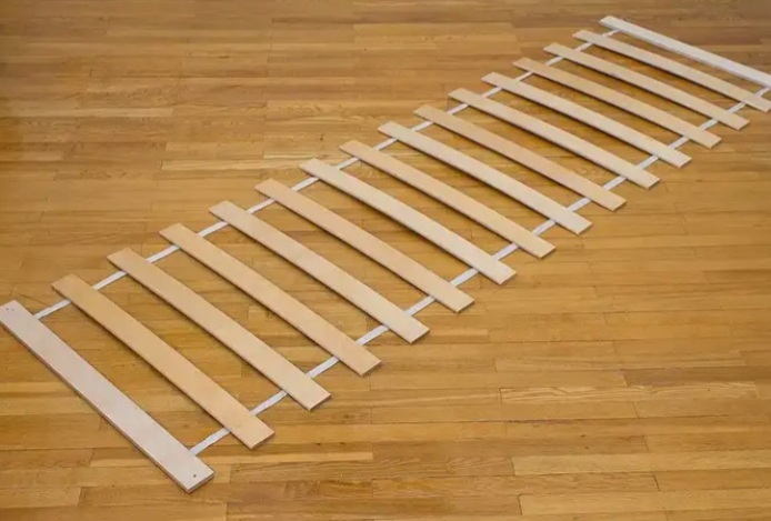

Я думал про такие ламели на кровать КС-400,и сверху матрасик.
Re: Полок уменьшенной массы.
Шалаев Михаил писал(а):Я думал про такие ламели на кровать КС-400,и сверху матрасик.
Вот это уже более интересно, но тогда кровать становиться узкоприменимой, без матрасика никуда. Да и вес-объем матрасика надо учитывать.
