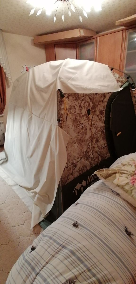

Всем привет, вот и я стал владельцем настоящей мобибы) купил комплект рб-200к5 и ранц с доп сегмемнтом к нему, но на улице уже зима, в Ленинградской области снег, мороз, все как положено, а жига уже и не потянет, но есть сильное желание сшить накидной тент без тамбура, он мне не нужен, поставлю вторую палатку с печью для посидушек, так собственно вопрос, как лечше сделать дверной узел? Есть какие мысли?

^Илья^ писал(а):Всем привет, вот и я стал владельцем настоящей мобибы) купил комплект рб-200к5 и ранц с доп сегмемнтом к нему, но на улице уже зима, в Ленинградской области снег, мороз, все как положено, а жига уже и не потянет, но есть сильное желание сшить накидной тент без тамбура, он мне не нужен, поставлю вторую палатку с печью для посидушек, так собственно вопрос, как лечше сделать дверной узел? Есть какие мысли?
Есть. не делать его вообще. В Кайфухе и так дверь двойная. Можно во внутрь даже кусок Пенофола засунуть для пущей надежности, но, скорее всего, не нужно ничего делать с дверью.
Что касается тента, то сделайте там шторку внахлест. Т.е. в тенте отверстие под дверной проем, а сверху пришита чуть большего размера по ширине (слева) шторка.
Ну а если хотите заморочиться, то сделайте в тенте разрез под дверной узел с воротничком, и этот воротничек цепляйте к основной палатке за воротник дверного проема слева. Типа как в новой серии Р-Х36. Прикреплять можно большими концелярскими скрепками (кто-то показывал как соединяет свои ТВ-15 и МБ-15 или пришить липучки по контуру дверного узла.
И не забудьте про соединение растяжек накидки с палаткой. Хотя бы в зоне передней стенки, где печь. Чтобы оттягивая накидной тент, тянулась и стенка самой палатки.

^Илья^ писал(а):Есть какие мысли?
Как один из самых простых вариантов, на месте двери вырезать в накидке проём/арку.
P.S. У нас метёт целый день, ветрище. А я сейчас дожидаясь подъезда товарища с ФХ и пойдём кайфовать в баню. Правда у меня с одним слоем, но печь КЦ-4. Температура уже понизилась до -4.
P.S. А почему накидка из ткани белого цвета? Зимняя маскировка. ;)

Посмотрите видео у Шибарганов про Мобиба в Антарктике,у них как раз К5 с таким тентом....

Это песочный цвет, но на фото как белый, просто раньше пользовался тёмными тонами, не понравилось внутри палатки-темно, особенно когда ещё изн сверху ложится, хочется больше света!
Поэтому теперь беру только светлую ткань, а ещё говорят что тёмный цвет как принимает тепло лучше так и отдаёт, но это нужно проверять)

Видел у шиборганов, это крайний вариант если ничего лучше не придумаю

^Илья^ писал(а):Поэтому теперь беру только светлую ткань,
И это правильное решение(с). :D У меня ИНИПИ имеет накидку из ткани тёмно-красного цвета. Подтверждаю личным опытом, что света не хватает.

Ещё была мысль про растяжки,если накинуть накидной тент-чехол на К5, то в местах где оттяжка там прорезь обшитая,чтобы с лямками не замарачиваться не вязать ,вставил как пуговицу в прорезь накинул оттяжку и всё.

Шалаев Михаил писал(а):где оттяжка там прорезь обшитая,
У меня в тенте для ИНИПИ, просто вырезаны ножницами отверстия. Ничего не обшивал, третий год, полёт нормальный.

^Илья^ писал(а):купил комплект рб-200к5...
и но на улице уже зима, в Ленинградской области снег, мороз, все как положено, а жига уже и не потянет...
при несильном морозе потянет!
я в минус 15 ставил Жигу в МБ-15 (в ютубе видео есть), если там для одного на верхнем полоке (это, кстати, тоже важно) и утеплителем на полу получилось зачилить, то и в РБ200 тем более должно получиться. Данное мнение является личным наблюдением и на истину не претендует, однако, что бы я хотел сказать: если оч.хочется уже испробовать К5 зимой без НТ, и вопрос в том, что вот, надо же ж этот НТ шить, а то одно, пятое, десятое - не жди никого, иди и тестируй.
Застели пол утеплителем, верхний полок и будет тебе счастье. :lol:

Потянет потянет жига в минуса Кайфандру .... у нее просто нет вариантов :lol: Не хочешь - заставим! Но она не такая ..... она хочет .. я знаю :lol:
