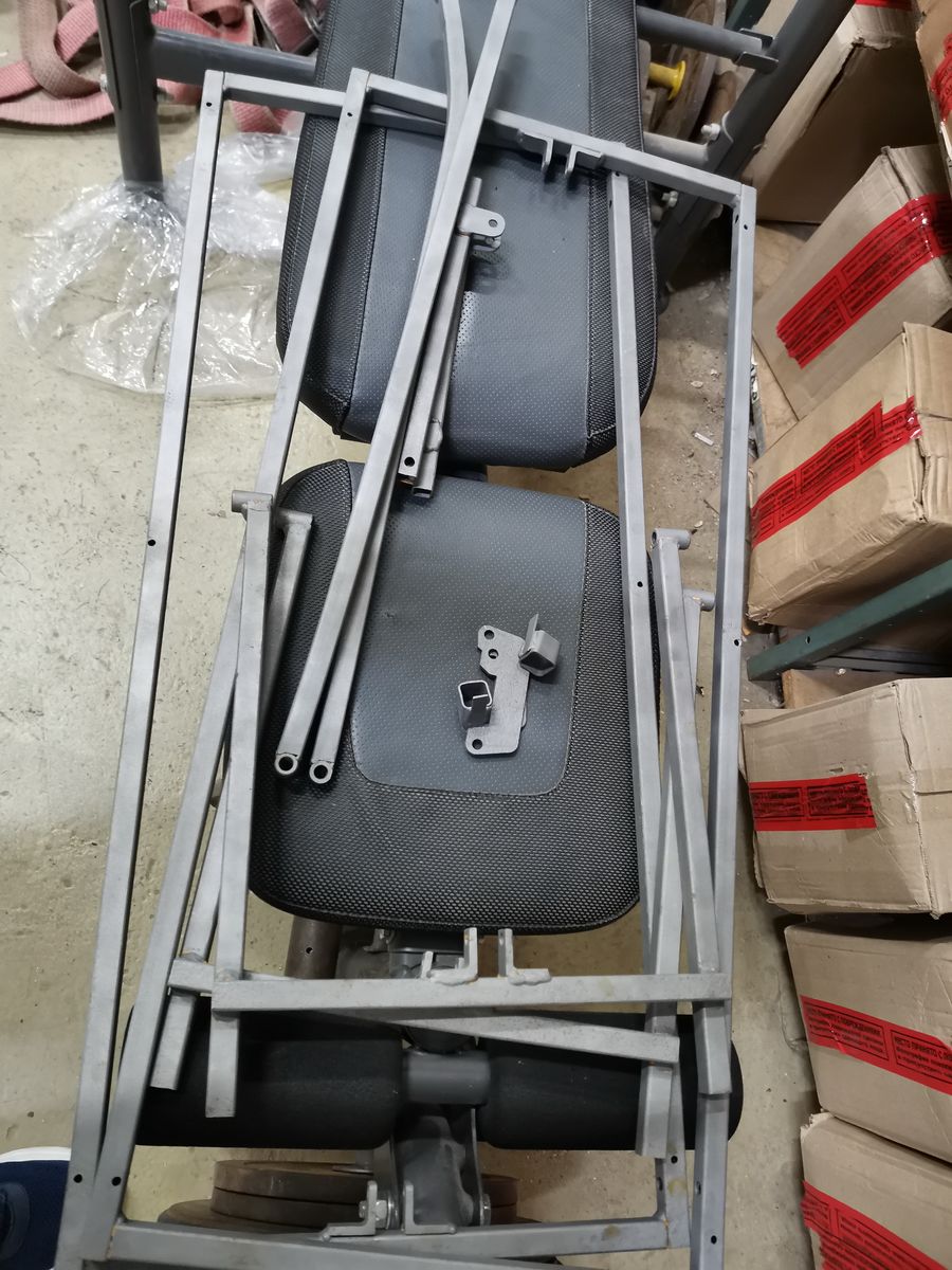

Age писал(а):Состояние такое
Вложение IMG_20211129_222428.jpg больше недоступно
пройдись болгаркой с кругом из лепестковой наждачки, если фанера внутри еще окажется годной, то один из вариантов вот такая пропитка.

Age писал(а):Достался мне полок в комплекте с баней, состояние - "б/у примерно 7 лет". Чем можно пропитать фанеру для восстановления потребного вида?
Помимо фанеры, рекомендую тросик поменять.
Поблагодарили: 1216 раз
Re: Ремонт полока ПС-700
Nikolay писал(а):Помимо фанеры, рекомендую тросик поменять.
в том числе, на более толстый :!:

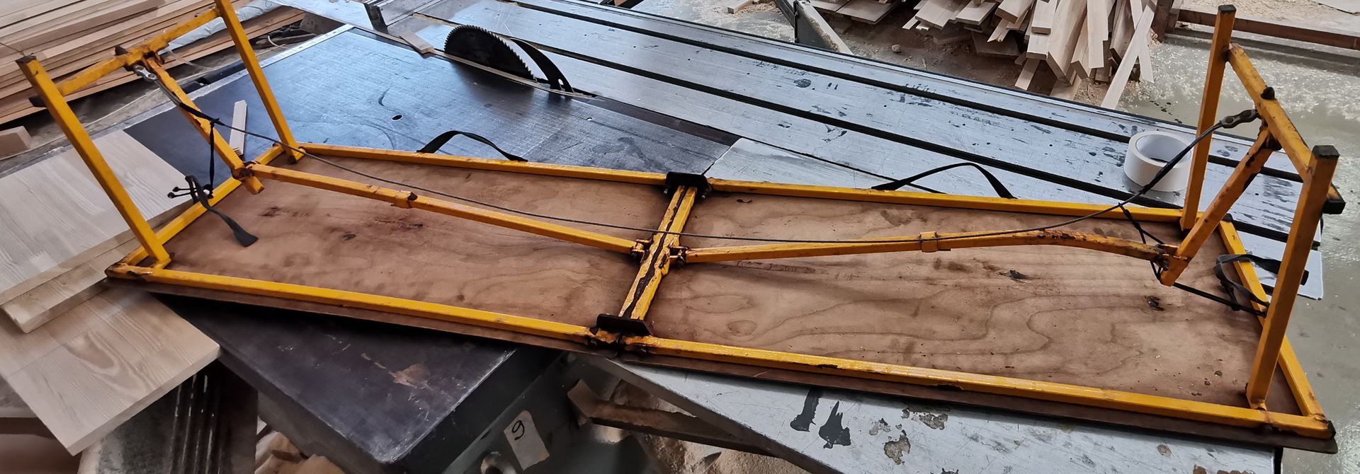

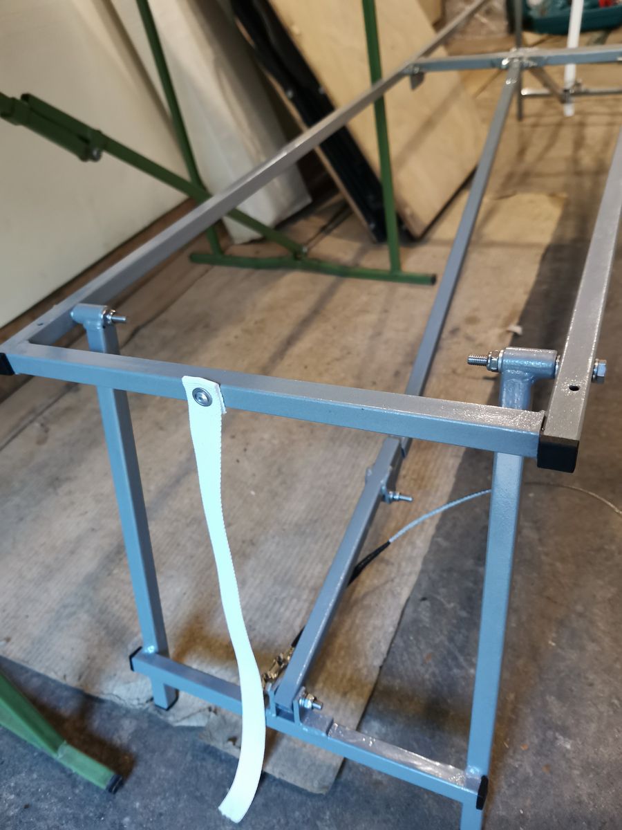

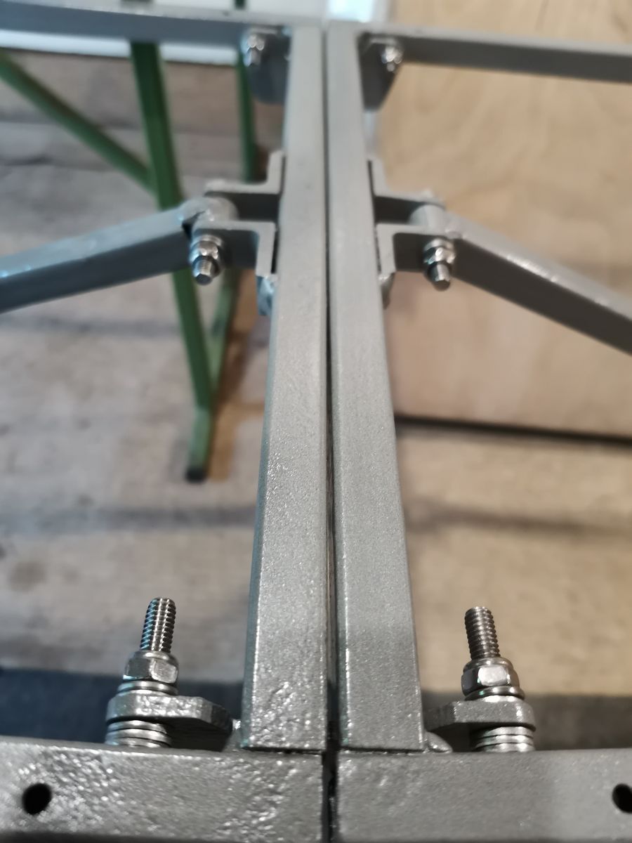

Всем привет! Очередной ремонт полока, на этот раз ПСН-350. Все как обычно, разобрал(некоторый крепеж пришлось срезать). Для снятия старой краски воспользовался самопальным пескоструем, по времени получилось в разы быстрее, чем металлической щеткой. Отдал на порошковую покраску("в гаражах"), цена невысокая всего 1000 руб., да и не вижу смысла красить дороже, у меня заводская краска больше двух лет не держится ). Далее поехал закупиться новым крепежом(нержавейкой) и чуть не прослезился )) на весь полок почти 3000 руб. ((. Фанеру заменил на новую, благо работаю на деревообрабатывающем предприятии, нашел некондицию, шлифанул и готово. В сборке проблем не возникло, все как по маслу. Итого ремонт обошелся +- 4000руб.
Мифодий81 писал(а):Далее поехал закупиться новым крепежом(нержавейкой) и чуть не прослезился )) на весь полок почти 3000 руб.
На мой взгляд нержавеющий крепеж (ну может кроме троса) в наших условиях это некий фетиш :D От покраски до покраски и оцинкованный прожил бы.
Другой разговор, что сделал, и глаз радуется, это да, +100 к удовольствию! :lol:
Помню Александру Петровичу полки делал, глянул на цену нерж. заклепок.... Не, думаю, и алюминиевые поживут. ;)

Зато когда эти полки окончательно сгниют(когда-то это все равно должно произойти), сниму этот крепеж и поставлю на новый полок ))))
