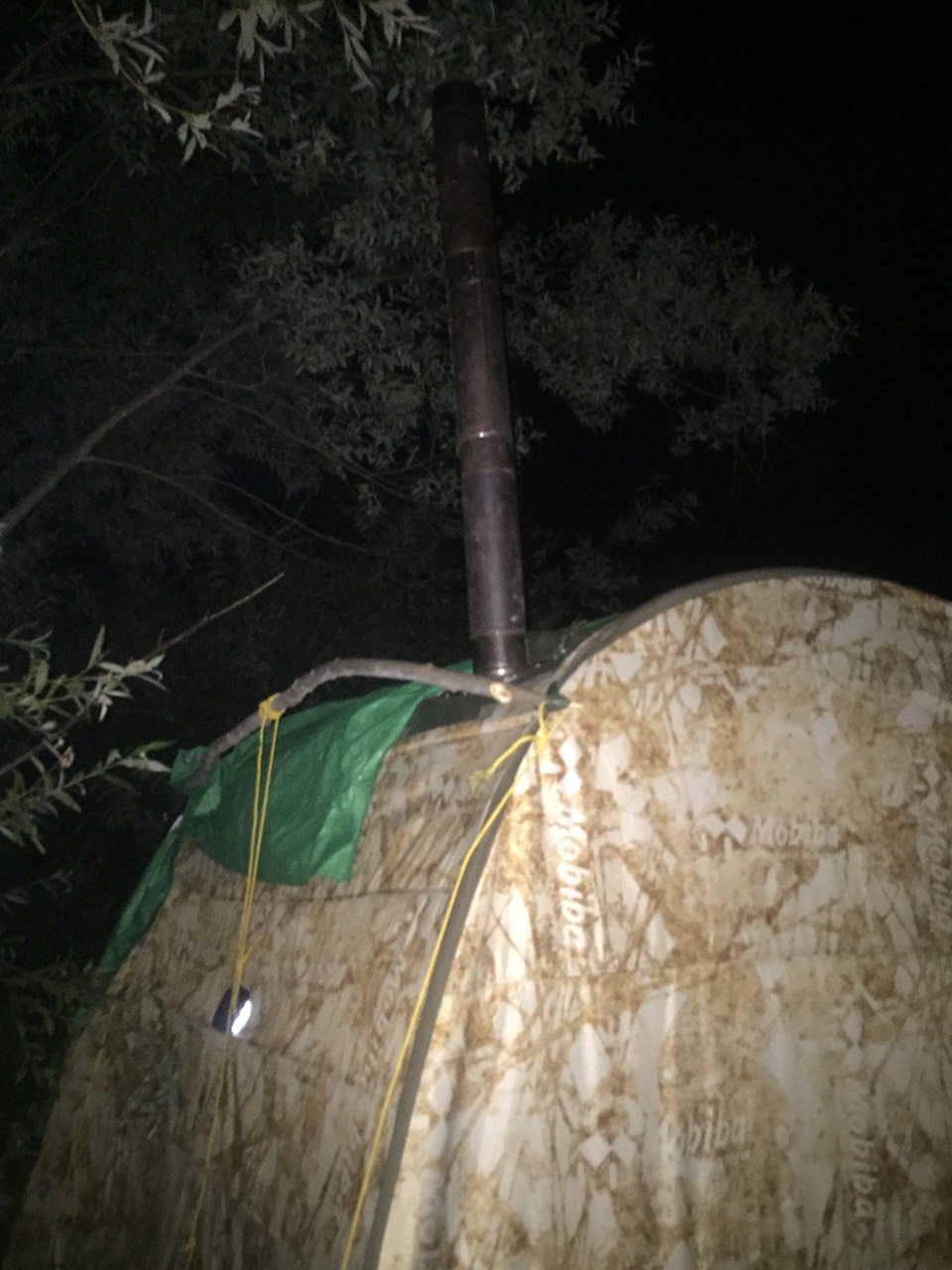

А пока на что обратил внимание, все ставят палатку с растяжками. По первой пользовался так же, растягивал. В общем не зашло. Пр. Использовании несколько раз они споткнулся, ходить вокруг мешают, дрова подносить не удобно. Боковые растяжки ухудшает геометрию, съедают высоту палатки. И пошёл я другим путем. Стал растягивать её так же как и сверху, где стоит дюралевая дуга, только по бокам. На месте, вырезают 2 ветки соответствующей длины и растягивать, но ветки должны хорошо подпружинивать. На эти же ветки, вечером, снаружи, вешают фонарь для освещения.
В итоге, идеальная форма, никаких растяжек, выше потолок. Снизу поглубже вбиваю колья, низ закладывается камнями, подсыпается песком. Т.к. стоим на спокойных местах, не сдуло ни разу.
В это лето, думаю найду дюралевые , может фибергласовые дуги, что бы в лесу не бегать за ветками

Вот так мы её ставим.

Как вы описали выше ,с ветками, делал Артём(Мотор) ,ещё он прозрачное окно на липучке вшил,как на МБ-15, справа от входа,дуга чуть нихже проходила,под окном, по принципу верхнего шпангоута,два кармана и завязка посередине. В качестве дуги использовал,если не ошибаюсь ,дуги от палатки. Фото видео должно быть на форуме.

Шалаев Михаил писал(а):Alleksey
Вот дополнительные дуги надо будет с фибергласа сделать.. До окна еще не дошёл, да и не вижу, пока, смысла его делать, а "колхозить " не хочется. По мне проще будем поменять палатка на "аквариумную" глядишь и к этому приду.
Инипи имеющиеся потребности закрывает, да и жаль, что сняли её с производства.
Читал, что будет её реинкарнация, но, думаю, цена буде, справедливо и обоснованно, менее демократичная...
