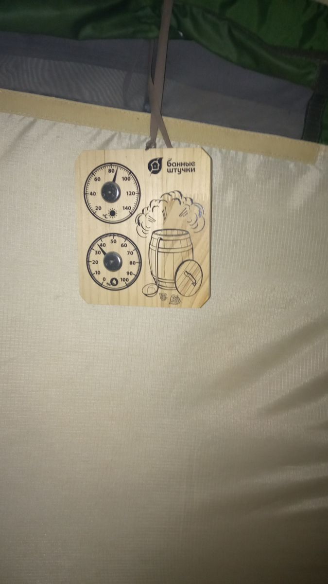

В прошедшие выходные погода была морозной. Не сказать, что мороз был сильный, но 15 вечером в субботу было. Днем, немного померзнув, пристроил к бане небольшое крылечко. Как показала предыдущая эксплуатация, без крылечка не удобно открывать дверь, когда уже встал в дверном проеме. Так что оно само просилось пристроится к бане. Над входом сделал светильник. В общем, в течении дня на улице намерзся. И встал перед выбором. То ли уйти в дом греться, то ли все таки затопить баню и прогреться классически. Баня, в принципе, у меня готова всегда. Дрова заложены, вода залита. Но сейчас воду сливаю из-за морозов. В общем, баня перевесила. Натаскал воды, затопил. Уже от самого вида дымка их трубы стало теплее. А когда вода зашумела в Парофоне, я понял, что выбор сделан правильно.
Не смотря на мороз, температуру легко поднял до 90 градусов. И в общем-то, за пару часов так это не хило прогрелся. Еще раз подтверждаю, что Парофон вместе с камнями создает очень комфортную атмосферу. И просто погреться, а при необходимости, поддав на камни, и прожариться.
Правда случилась и неприятность. Переломилась средняя трубка в каркасе двери в парилке. Не знаю с чего она влруг решила сломаться, но это произошло без каких-то манипуляций с дверью. Сижу себе, на камешки поддаю....Щелк, дверь обвисла. Хорошо, там еще одна дверь есть. Заменил каркас. Парюсь дальше.
