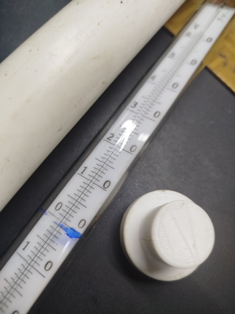

вот этот у меня для улицы
а вот этот красавчик для пара ... 600 градусов может .. вообще больше просто шкала выше не нанесена
соорудить им чехлы кейсы не проблема. вон трубу взял пропилен и крышки на принтере напечатал.

tj™ писал(а): 19 фев 2025, 12:26 а вот этот красавчик для пара ... 600 градусов может .. вообще больше просто шкала выше не нанесена
Не уверен, что 600С может. Точнее, УВЕРЕН, что 600С там даже близко нет.
Температура кипения ртути 356,7°C. Это самый главный критерий ограничения вкрхней температуры измерения РТУТНОГО термометра.
Стекло бывает разное, но многие могут размягчаться уже при 800С, некоторые и менее 600С
