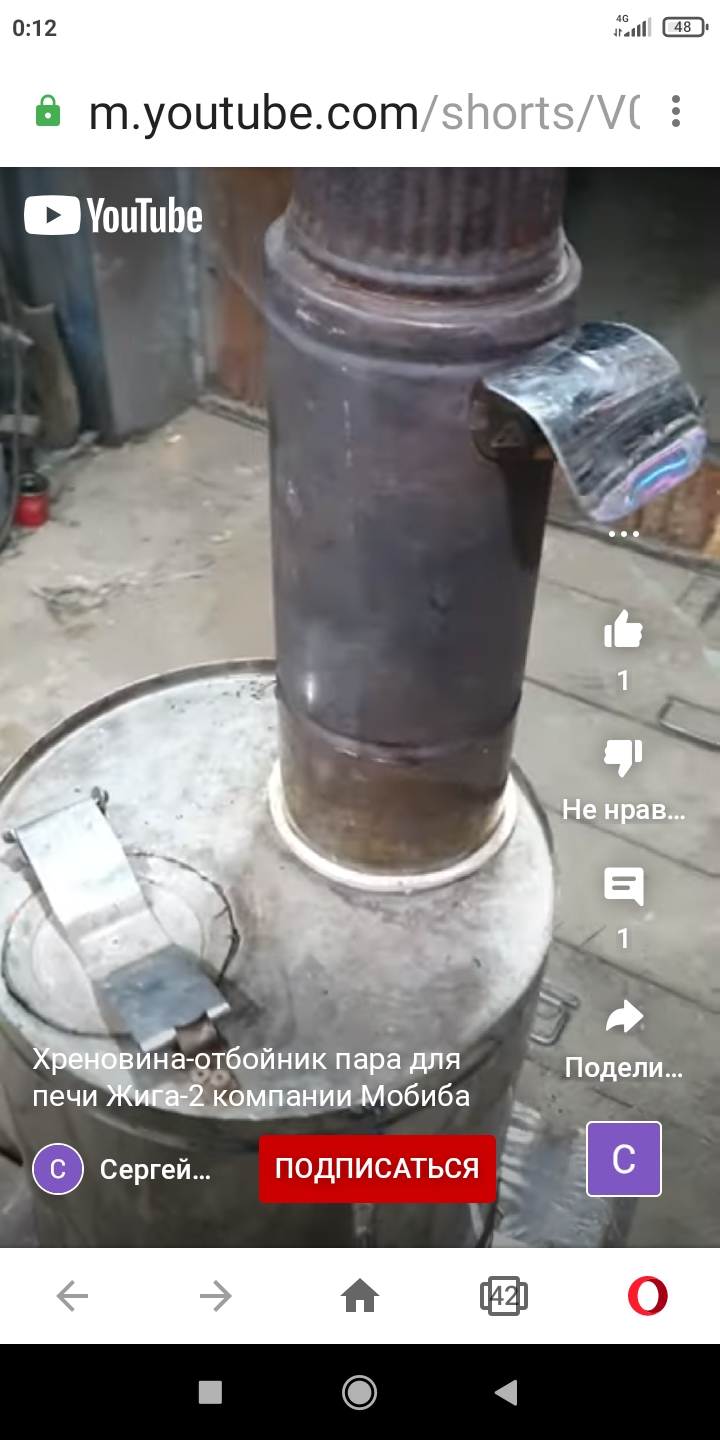

Отпишусь в этой теме про крайнюю хреновину. Тем паче, что и сострагал я её именно в гараже. Я вот про эту, с которой в субботу применял на КЦ-2
Вырезал из кусочка нержавейки ножнями. Посему кривоватая и страшненькая)
Сварганил я эту хреновину вот прям перед выездом. Зачем? Почему? ХЗ. Сделал, кинул в сумку и поехал париться. Когда парился, мне показалось, что градиент температуры по высоте палатки стал гораздо менее ощутим. Не исчез, но стал меньше. Возможно плацебо. Возможно это получилось за счёт тента и пиникеев, возможно... Термометров небыло, да и ехал я получать удовольствие а не ставить эксперименты). Было так душевно, что я даже камнями не пользовался! Но я обещал же размеры хреновины. Вот
Размеры снял. Если не понятно - расшифрую) рисовал пальцем в телефоне) И вот мне стало мучительно интересно а как это оно работает? Как визуализировать пар? Да запросто! Делаем вот так
Далее, берем кусок тряпки, поджигаем,даем разгореться, тушим... Дыму более, чем предостаточно! Бросаем это хозяйство в бак и...

Вообщем работает! И, похоже, неплохо!

Так есть или нет? Вставлял с телефона. В прошлый раз картинка была, сейчас только ссылка...

А если одеть стакан (с прорезью под трубу) до самого бака, то пар еще сильнее опустится и сильнее нагреется от трубы.

syslog писал(а):А если одеть стакан (с прорезью под трубу) до самого бака, то пар еще сильнее опустится и сильнее нагреется от трубы.
Только для такого стакана нужно исключить выход пара в сторону крышки горловины.
Другой момент смущает: температура внешней рубашки ППГ кажется меньше, чем температура самого пара, надетый сверху стакан тем более холодный. Не получится, что мы паром будем нагревать этот стакан, а не парилку?
Или как вариант, сделать как у Юры на Паробомбе, присобачить паропровод, и за конвектор его спрятать?

А как же законы физики - температура, разность плотностей. Горячий пар все равно вверх пойдет.

Nikolay писал(а):А как же законы физики - температура, разность плотностей. Горячий пар все равно вверх пойдет.
Вот и пусть он вверх пойдет из как можно более низкой точки, в идеале - от уровня короны.
