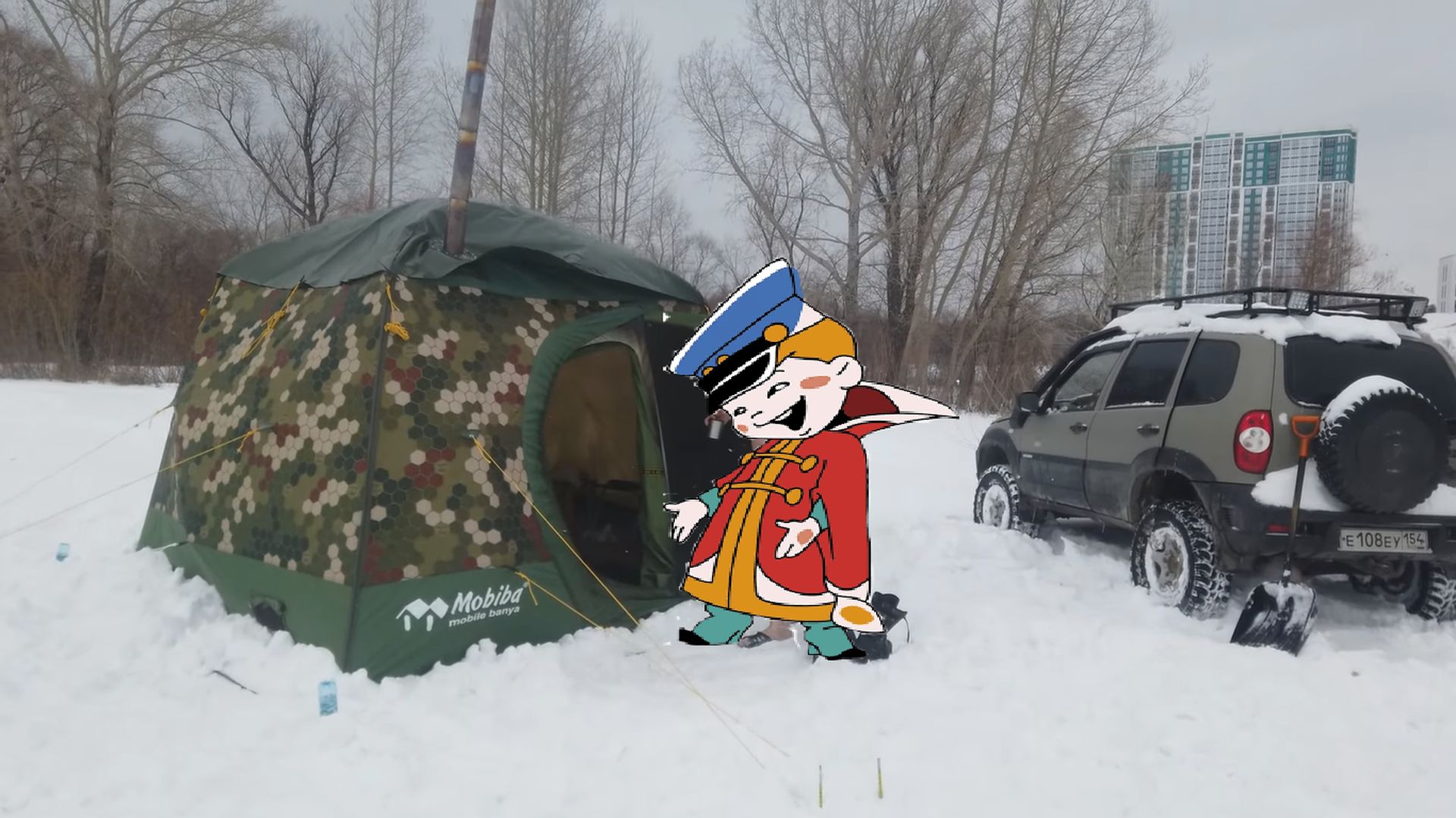

Вчера открывали зимний банно-мобибный сезон! Участвовали: МБ-15, ТВ-15, ПБ-3 и меч-кладенец Игоря Ерхова, он же - финская пила для проруби, а также пятеро джетльменов.
Ветер был мерзлявенький, но по градусам - не холодно, около минус 5, плюс-минус.
Специально для зимы осенью был приобретен ТВ15, он будет фигурировать в осеннем видео с недельного отдыха с водномоторниками, но там монтировать длинно, поэтому я здесь по нему до сих пор еще не отчитался.
Как упоминал в сообщении выше, оказалось, впятером с ТВ15 дышится не очень, пришлось открывать молнию москитной сетки, еще выше я позже прочитал и сообщения Сислога и А.А., подтвердив свои догадки, что ТВ15 больше подходит для проживания-ночевок в холодное время. В след.раз, значит, без ТВ15 Паробомбу запустим, тем более, что мощностей ее хватает.
Дверь внутреннего тента не закрывали:
Толщина льда у проруби составила около 15 см. В начале у берега лед как бы проваливается, но там два слоя, сверху намело и подзастыло.
Вообще, считаю, с зимней баней прорубь надо обязательно (в рамках здоровья): на улице холодно, вода кажется теплой, освежает, тонизирует.
Зарисовочка получилась небольшая. Желаю приятного просмотра.
p.s. Кому надоедает серость пасмурность, загляните внизу форума в лодочную водную рубрику, там в красочных тонах отчет с путешествия по Обскому морю, участвовала МБ15 с Жигой-2. :)

у нас пока вот такое безобразие ....... поэтому ни снега ни льда .... а просто грязь и слякоть.
