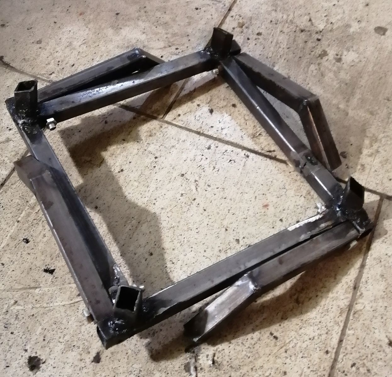

Давно собирался сделать ножки на печку, у меня ещё самая первая Жига, она без короны шла. Всё на кирпичах да на кирпича... Сделал складные ножки!))
