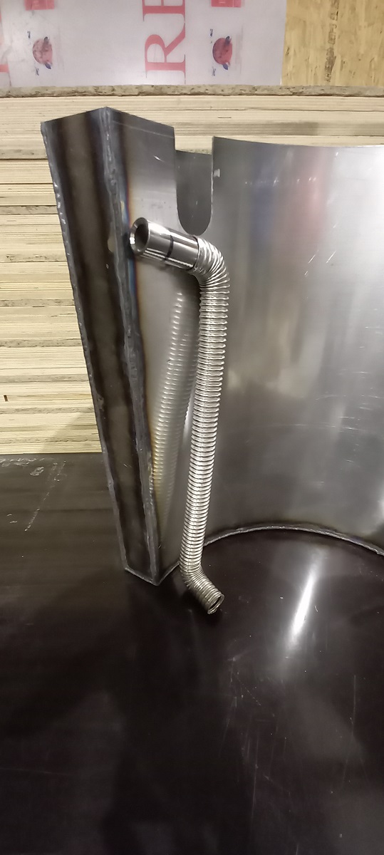

Юрий68 писал(а):
Pavel_77_ писал(а):А такую конструкцию ни кто не пробовал делать? Если изогнутую трубку с отверстиями вставить в сопло и опустить ее в камни? Она съёмная, при транспортировке легко поместится в сегменте трубы.
kovrovec писал(а):А смысл? Из сопла и так идет перегретый (до 600 гр.) пар, его камнями только охладишь.
Смысл есть. В моем случае весьма очевидный, но он в коробе работает. Пользуюсь уже давно, если интересно - опишу поподробнее.
А то! Конечно пиши, если с фото - вообще супер будет!
Re: Покопавшись в гараже...
Хорошо, вечером поищу фотки, если в корзину не улетели.
Уфф... еле нашел, видимо пора прибираться.
Из предыстории всей этой затеи - крайний секс с разборкой/рихтовкой/сборкой окончательно допил мое терпения до последней капли. Ну реально, уже задрало. Все эти сетки, решетки и прочие никак не приживаются, становятся пластилиновыми и всё по кругу. Даже сетка для грохота с проволокой 3.2мм и ячейкой 4.5мм сдала позиции. Какое-то время пользовал печь без камней, но "не то пальто". Потому было принято решение как-то кардинально выправить ситуацию. Снял размеры с печи, пошел к соседским слесарям-металлистам, выбрал из крупной обрези нержу 430-ю. Из подходящих размеров была только 1.5мм, излишне толстовата, но не брать же целый лист 1х2м тонкой. Нарезал, прокатал в нужный размер и отдал сварным.
Понимая, что такая броня создаст реальное препятствие для нагрева камней, решил простимулировать их нагрев нашим волшебным паром с его температурой. Под рукой как раз оказался огрызок паропровода, который и пошел в дело. Осталось придумать как огрызок без особых телодвижений законнектить с отверстием ППГ. Вот в жизнь не догадаешься, что именно попалось под руку и подошло вообще как родное с плотным натягом в конце!))) Для меня это было эврикой!))) Обычный поршневой палец с любой отечественной классики!Ровно половина пальца входит внутрь, такая же половина торчит снаружи. Ну, это вдруг кому чего приспичит придумать куда пар задействовать, так и не надо по токарям бегать, в любой автомастерской их как грязи, пока в чермет не сдадут, а после опять копят.
В баке для камней пришлось сделать паз для удобного монтажа/демонтажа, т.к. высоту бака сделал под срез бака с водой.
Всё сконнектил, заложил камни и начал пользоваться.
Объем в литраже получился 10л по паз, 6кг веса. Бак полностью герметичный, потому как мыслей еще много разных, пусть пока каменкой поработает, дальше видно будет, продырявить всегда успеется.
Из минусов. Более долгий нагрев камней, чем без него. Т.к. ширина 5см, то камни приходится аккуратно ронять при укладке, внутрь залезет на такую глубину только детская рука.
Из плюсов. ТОПКА БОЛЬШЕ НЕ ПРОМИНАЕТСЯ!!!))) Кондиции уходят в более влажную среду, т.к. всё вылитое на камни превращается в пар, в землю ничего не уходит, ароматерапия просто запредельная получается по времени. Пар более мягкий, плотный, реально чувствуешь кожей его прикосновение.
И он не обжигает, он тебя укутывает, заворачивает в себя, как в натуральный овчинный тулуп. Он какой-то странный, из него не хочется выходить. Вот я любитель пожестить, мне бы чего по харду. Так ведь кайфанул с этих кондиций. Правда, опять же, есть пара мыслей за тюнинг уже имеющегося...
Может и заблуждаюсь, но исходя из собственных субъективных ощущений - недогретый пар до паробомбовских 600*С и нагретый до этих величин и немного остуженный через камни - далеко не одно и тоже. Структура у них какая-то разная, ощущаются по разному.
И да, женская часть семейства, включая тещу просто пищат от восторга. Теперь они обрели свой банный Эдем и уже не надо привыкать к моим кондициям. По их словам у них ощущение, как-будто жар изнутри у них идет, а не как раньше снаружи в кожу въедается. Как все заметили - чувство жажды сильно увеличилось, раньше такого не было.
Ну, собственно, как-то так. Если вкратце.
Всё описанное вполне применимо к стационарному использованию, для выездов сами решайте, надо ли это вам.
И да - если будете делать - берите металл тоньше, думается 1мм будет золотой серединой.

Круто. Законченный вариант.
Юрий68 писал(а): Какое-то время пользовал печь без камней, но "не то пальто"
Хорошо что есть выбор. У меня и без камней уши заворачивались. :D
Юрий68 писал(а):Из плюсов. ТОПКА БОЛЬШЕ НЕ ПРОМИНАЕТСЯ!!!)))
Я топлю без камней, но дрова всегда ставлю к задней стенке. Там деформация поверхности от большой температуры есть. Но на банные кондиции это не влияет.
Юрий68 писал(а):да, женская часть семейства, включая тещу просто пищат от восторга. Теперь они обрели свой банный Эдем
А это самое главное. :D
