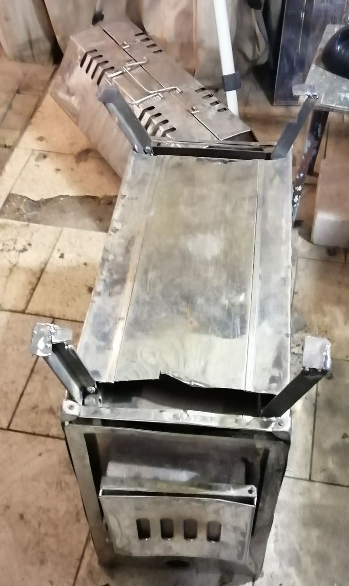

Давно собирался сделать ножки на печку, у меня ещё самая первая Жига, она без короны шла. Всё на кирпичах да на кирпича... Сделал складные ножки!))

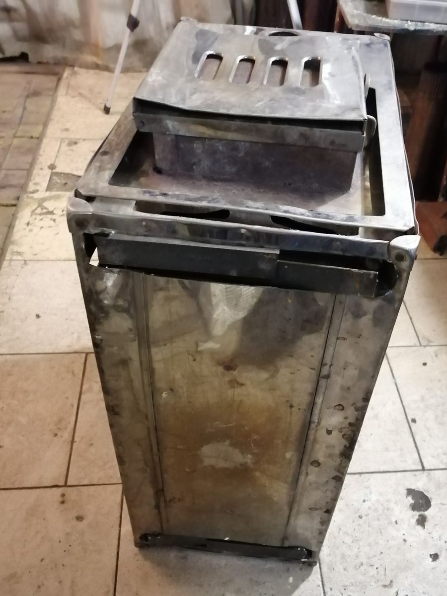

Продолжу в теме.
Изготовил прототип складных ножек на Медиану.
Есть у меня старая Медиана, наверно Медиана-2... Лет пять уже бедолага страдает от нерадивых пользователей))) Она у меня сдается в аренду в МБ-10. Так вот эти ножки (штатные) или теряются или забивается резьба постоянно да и гремят, если не уложить правильно... Так вот, я тут подумал, а что если придумать такие ножки, что бы убирались как самолетное шасси и работали в любом грунте.
Назвал я их "Складные ножки с грунтозацепом. Тестирование показало что :
- На печи можно плясать.
- Надежно зафиксировано в открытом и закрытом состоянии
- Очень удобно складываются внутрь корпуса.
Теперь обывателю проще будет эксплуатировать!)))
Зацените!
