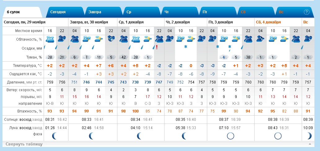

Путёво :!:
у нас пока вот такое безобразие ....... поэтому ни снега ни льда .... а просто грязь и слякоть.
Поблагодарили: 1216 раз
Re: МБ-15. Новая реальность
tj™ писал(а):Путёво :!:
