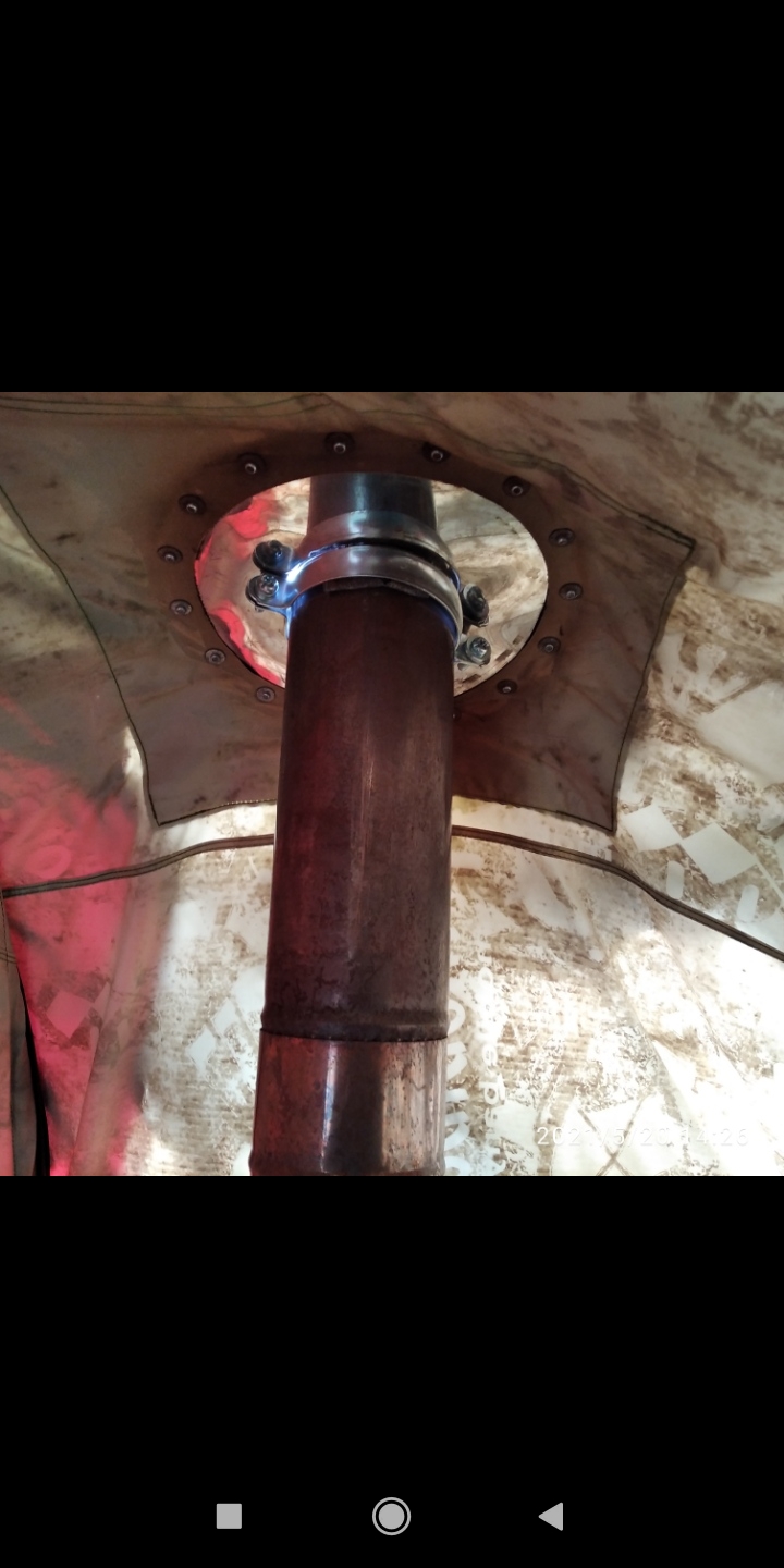

Что бы в Инипи МБ-1 и МБ-442 можно было приподнять крышу купил в Мурлене хомут за 78 руб. Размером 86-91 ( на фото другой размер).
Снял резиновые накладки, добавил граверы с шайбами, наше́л полосу железки, согнул ее́ пополам и подсунул под хомут.
Держит крепко. Минимум телодвижений при установке.
Благодарил (а): 3334 раза
Re: Покопавшись в гараже...
doxtor02 писал(а):Что бы в Инипи МБ-1 и МБ-442 можно было приподнять крышу купил в Мурлене хомут за 78 руб. Размером 86-91.
Вчера гонял баню пару часов. В разных режимах. При нагревании/ остывании трубы хомут остался на месте как влитой. Обязательно надо маленькую подкладочку из полоски металла. Хомут чуть, чуть свободен.
