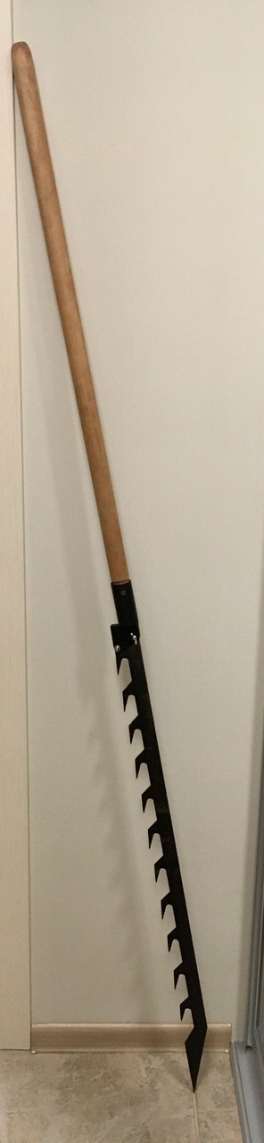

Всем салют! Зима как говорится не за горами,а это значит,что надо к ней подготовиться! Расскажу не много про пилу. С Ерховым на выездах приглядел у него шикарную Финскую вещицу,но покупать не решился,дороговато,и начал штудировать интернет на предмет чего нибудь подобного,но подешевле) Нашёл пилу отечественного производства,кто делает в магазине не сказали,в том году она стоила 4р,взял,приехал домой и начал детально изучать и сравнивать с Финкой. Она чуть короче,легче,черенок круглый. Всё бы ничего,но смотрю на неё вдоль,и вижу кривизну,думаю ерунда,сейчас вышнем,выпрямим,об колено её туда сюда и она ровная! Вот тут то я и задумался,если я сейчас её так легко выгнул,то,что будет с ней,кода отпилю льдину и попытаюсь её засунуть под лёд,она согнётся,пластилин? Что тогда будет с зубьями и заточкой со временем? Я помню,что Игорь с лёгкостью проделывал эти манипуляции своей зверюгой! Руки в ноги и обратно в магаз,отдавать эту каку! Потом опять интернет,и на авито натыкаюсь на самое дешёвое объявление,оплачиваю,и опа,настоящая Финская пила у меня,как же она отличается от других,как она хорошо пилит,всё сделано чётко,ровно,толстое лезвие,хрен согнёшь,ручка плоская и удобная! Короче не пожалел ни капли. Всем советую,не ведитесь на отечественные или китайские аналоги,лучше заплатите чуть больше и получите максимальное удовольствие,это как с Мобибой,вы же не покупаете морж,берег и тд,вы покупаете лучшее,а это Мобиба,Лаксстрём и тд…
Фото пластилиновой пилы прилагаю,и ссылку на объявление авито где продают финку по вменяемой цене!

Harley-Davidson писал(а):Всем салют! Зима как говорится не за горами,а это значит,что надо к ней подготовиться! Расскажу не много про пилу. С Ерховым на выездах приглядел у него шикарную Финскую вещицу,но покупать не решился,дороговато,и начал штудировать интернет на предмет чего нибудь подобного,но подешевле) Нашёл пилу отечественного производства,кто делает в магазине не сказали,в том году она стоила 4р,взял,приехал домой и начал детально изучать и сравнивать с Финкой. Она чуть короче,легче,черенок круглый. Всё бы ничего,но смотрю на неё вдоль,и вижу кривизну,думаю ерунда,сейчас вышнем,выпрямим,об колено её туда сюда и она ровная! Вот тут то я и задумался,если я сейчас её так легко выгнул,то,что будет с ней,кода отпилю льдину и попытаюсь её засунуть под лёд,она согнётся,пластилин? Что тогда будет с зубьями и заточкой со временем? Я помню,что Игорь с лёгкостью проделывал эти манипуляции своей зверюгой! Руки в ноги и обратно в магаз,отдавать эту каку! Потом опять интернет,и на авито натыкаюсь на самое дешёвое объявление,оплачиваю,и опа,настоящая Финская пила у меня,как же она отличается от других,как она хорошо пилит,всё сделано чётко,ровно,толстое лезвие,хрен согнёшь,ручка плоская и удобная! Короче не пожалел ни капли. Всем советую,не ведитесь на отечественные или китайские аналоги,лучше заплатите чуть больше и получите максимальное удовольствие,это как с Мобибой,вы же не покупаете морж,берег и тд,вы покупаете лучшее,а это Мобиба,Лаксстрём и тд…
https://www.avito.ru/petrozavodsk/ohota ... oc_sharing
Пы Сы; всем лёгкого пара,и хорошего настроения!
Плздпавляю с покупкой! Я бы себе купил вместо финской пилы бензопилу и дров можно напилить и прорубь в разы быстрее получится)

Спасибо!
Конечно купи)
У меня есть бензопила,и не одна,по хозяйству незаменимая вещ,но вот прорубь ей не нравится пилить ,мне ручной Финкой делать это приятней,так сказать вкуснее...)

Вот спасибо! Как раз в прошлом году купил себе такую. :lol: Требует дополнительной заточки, каленые только зубья. Если одну и ту же прорубь посещать хотя-бы раз в неделю то пилит нормально лёд 20-30см. Для меня такой вариант подходит, но к покупке, нашим форумчанам рекомендовать не стал.
Да пожалуйста))
Я прикинул,что разница в три тыщи,не существенная,а вот разница в изделиях колосальная! И счёл важным,предупредить соклубников,что бы не совершали ошибок!

я тоже изучал этот вопрос год назад. в настоящий момент вменяемой альтернативы финской пиле просто нет. все местячково кустарное не дотягивает до нее и при этом будучи более дешевой все равно не может быть альтернативой финке. Хотя казалось бы что там сложного. Возьми и тупо скопируй. Но почему то нет ... хотя понятно почему.
Рыбакам достаточно ледобура, промысловикам - бензопилы.

tj™ писал(а):я тоже изучал этот вопрос год назад. в настоящий момент вменяемой альтернативы финской пиле просто нет. все местячково кустарное не дотягивает до нее и при этом будучи более дешевой все равно не может быть альтернативой финке. Хотя казалось бы что там сложного. Возьми и тупо скопируй. Но почему то нет ... хотя понятно почему.
Пральна!
Я считаю,7рэ за Финку,это совсем не дорого!
