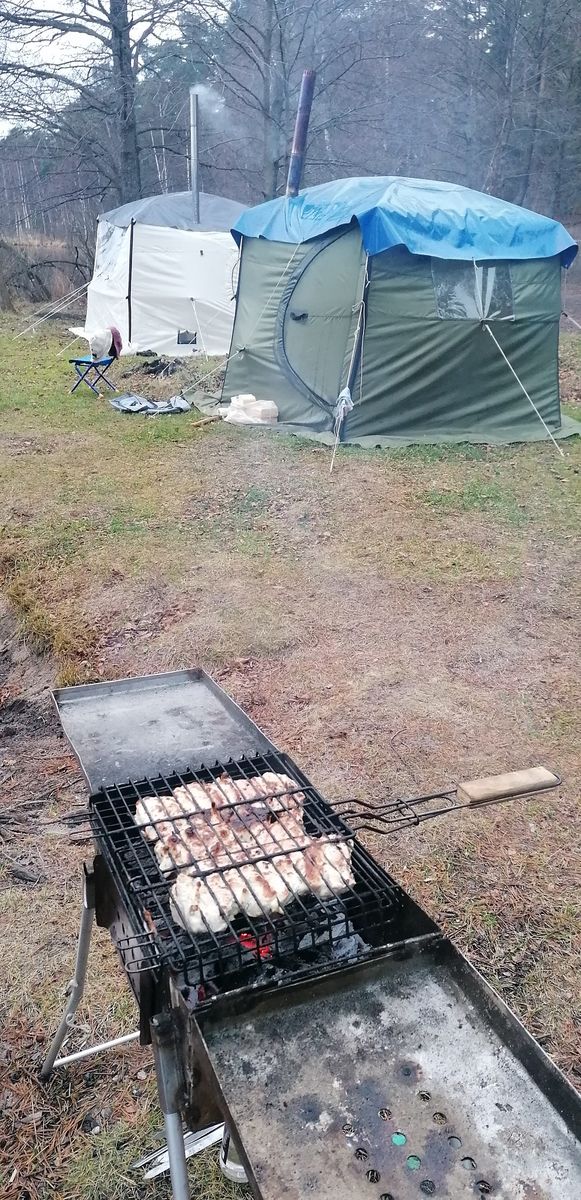

Всем привет ! Небольшой отчет вчерашнего отдыха! Воскресенье у меня выпал выходной, позвал друга, мы с ним выехали с утра взяли две палатки , РБ-200 с мини КЦ-4, МБ-15 с квадратной согрой и обязательно шашлычек и шикардос!
поставили РБ-200 с мини КЦ-4 заложили полную топку (6 брикетов RUF) , разложили МБ-15 с квадратной согрой, в топку березовые поленья, под них розжиг с интернета (мыло с бензином, кстати оболденная вещь!) и все пошло гореть , диск поддувала на всю и вперед!
после того как согра прогрелась закрываю диск, оставляя 1-2 мм и о чудо , она изумительно регулируется! Идеи Алексея Александровича на высоте, их не могут испортить даже мои кривые руки, которыми была сколочена эта печь с помощью молотка, ножниц по металлу и заклепок из нержавейки! термометры специально не брал, какая разница, что они показывают, главное пара всем хватает!
затопили мини КЦ-4, которая сильно удивила Диму! у него РБ-200 с КЦ-4, так он сказал, что для нуля градусов эта печь ему больше зашла для РБ-200, а он сталевар еще тот). Печь вышла на режим, мы веники в руки и паримся, а температура все жестче, пар все плотнее, мы хлестаем себя из последних сил и все , больше не возможно находится, бегом в воду а потом опять в парную, голова кругом, кайф!
Шашлык уже готов, мелко его рубим, делаем шаурму) кстати в Питере почему-то она Шаверма, странно, как и поребрик, парадная))) Кладем шаурму на согру, подогреваем до хрустящей корочки))
Вообщем напарились, накупались, наелись) Сил на неделю набрались)))
