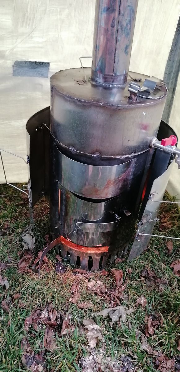

Не спорю, но по ощущениям я согласен с этим показометром на 100%, самое важное это то что он разную влажность показывает с кц-4 и мини кц-4, а какая уж там цифра, это не сильно важно. Он так сказать подтверждает что разница во влажности большая.
Сообщения: 2403
Благодарил (а): 2822 раза
Поблагодарили: 4091 раз
Re: Мобиба своими руками (когда нет денег, а есть дикое жела
^Илья^ писал(а): Что удивило так это то, как влияет площадь поверхности топки на влажность в парной. С КЦ-4 в этой палатке очень сухо и влажность не подымается выше 40%, а с мини КЦ-4 60% легко.
Все верно, высота топки дает конвекцию. Чем больше конвективная составляющая, тем суше атмосфера в парной (в совокупности с перегретым паром). Основано на том, что воздух делает больше конвективных оборотов за то же время, при этом часть влаги конденсируется на холодных предметах (пол чаще всего) и влажность воздуха от этого падает.
Низкая топка имеет еще один фактор, это то, что в ней будет преобладать в нагреве доля ИК излучения от угольной стадии горения над пламенной фазой. Т.е. лучше топить ее более "тяжелыми" дровами типа дуба, РУФ и тд, чем сосной/елкой. Березовые ТОЛСТЫЕ дровишки дадут больше эффекта от образовавшихся углей, чем они же, но мелко колотые (а в Паробомбе - наоборот).

syslog писал(а): Все верно, высота топки дает конвекцию. Чем больше конвективная составляющая, тем суше атмосфера в парной (в совокупности с перегретым паром). Основано на том, что воздух делает больше конвективных оборотов за то же время, при этом часть влаги конденсируется на холодных предметах (пол чаще всего) и влажность воздуха от этого падает.
Согласен, ещё заметил что паропроизводительность печи не сильно изменилась, за час парения истратил около 12 литров воды, и сегменты дымохода на 1,3м от печи поменяли цвет, хотя зазор между ППГ и баком такой же, 45-50мм, на кц-4 первые два сегмента меняют цвет обычно.
Я представляю если у парабомбы укоротить топку до высоты 200мм, то влажность вообще космическая будет!

Илья,на фото я насчитал 7 сегментов трубы,какая у них длина и куда вы убираете.
все верно. В топку диаметром 310мм влезает 7 сегментов дымохода длиной 280мм и диаметром 90мм каждый, 290мм расстояние от дна печи до пароперегревателя, в этой печи колосниковая решетка сьемная и сделана в виде изогнутого диска, который в транспортном положении убирается к задней стенке топки, а в рабочем ставиться на дно печи и со стороны дверцы устанавливается полка , минимизирующая возможность вылета углей. могу фото сделать если нужно

Напомните, пожалуйста, зачем делали мини КЦ?

syslog писал(а):Напомните, пожалуйста, зачем делали мини КЦ?
Кц-4 слишком мощная печь для такой маленькой палатки, мне тяжело регулировать температуру. Также расход дров, хотелось чтоб за час парения уходило не больше пачки брикетов. А летом так вообще с кц 4 тяжело, нужно постоянно подкидывать и держать топку полупустую, чтоб как то сдерживать температуру, а хочется забить полную топку брикетов закрыть поддувало и наслаждаться отдыхом. Да зимой в мороз мини кц4 врятли прокачает однослойную палатку, но у меня есть накидной тент.
Казалось бы такая печь уже есть жига, но я парился с жигой при +6 и мне не понравилось что ноги мёрзнут и когда двое начинают вениками махать не хватает тепла, да если просто сидеть то голова в адовой жаре а ноги в прохладе. Для пещего туризма жига незаменима, но я езжу на автомобиле. Также я люблю высокую влажность, а с кц4 у меня не получалось её создать

^Илья^ писал(а):голова в адовой жаре а ноги в прохладе
Илья, на машине ведь ездите. Закиньте два 2-х метровых куска пенофола в машину. Для утепления пола. Ногам не холодно, количество дров уменьшается, температура дольше держится, реже надо вставать подкидывать дрова. Даже зимой можно спокойно сидеть на таком полу.

Это я про жигу писал когда пробовал у друга париться, у меня её нет, а с кц-4, мини кц-4 более равномерное распределение температур сверху и снизу, что даже пенофол не нужен, вполне хватает два полка разной высоты
