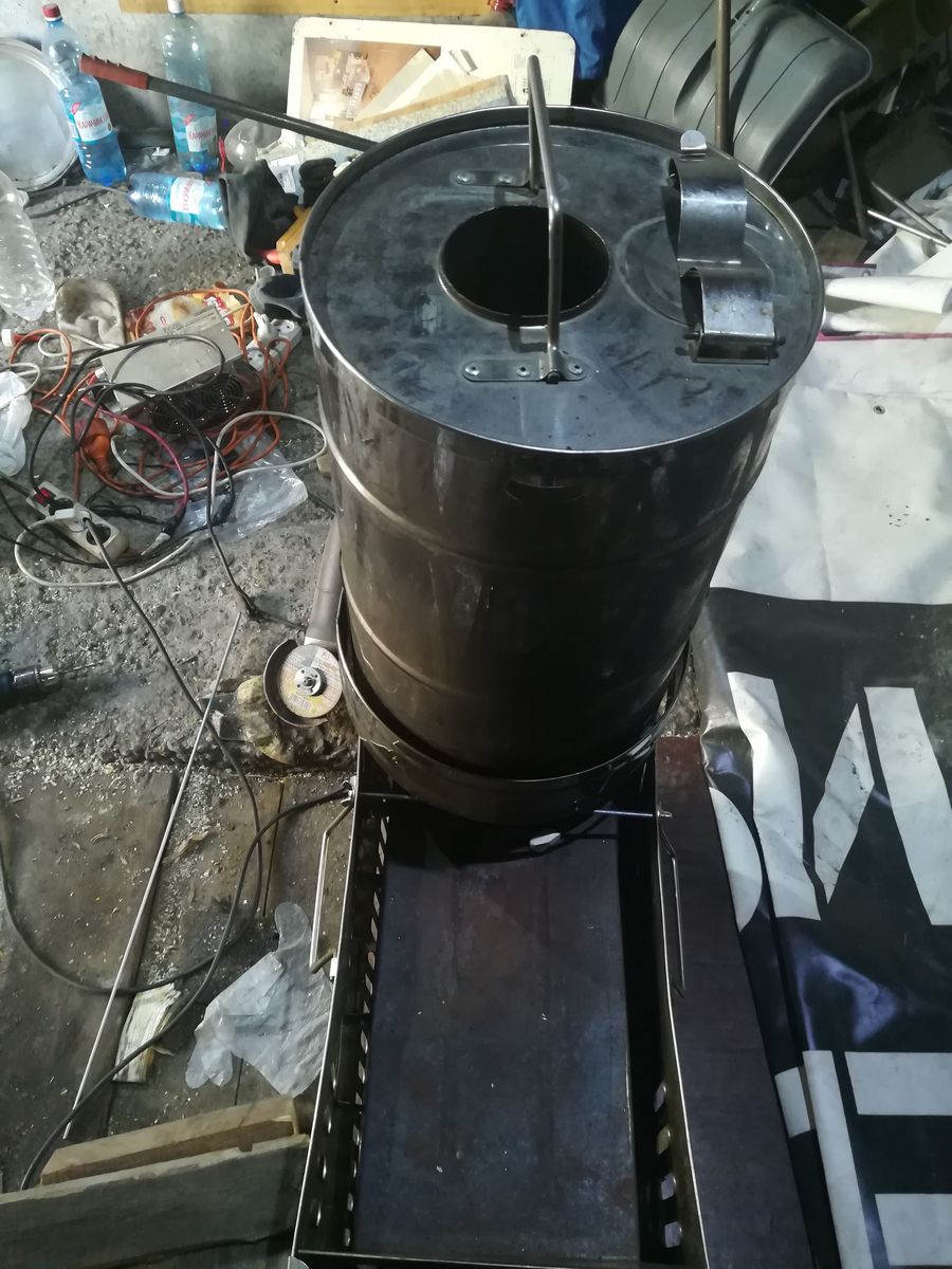

По самому изделию - совет сразу переклепать защитный кожух нержавейкой, там стоят обычные алюмишки, поплавятся практически за пару использований.
И второй момент - вполне возможно что и не пригодится, но все же.
Не знаю, в каком состоянии у тебя Медиана, в идеале, после постановки на печь Парофон опирается нижним краем на ребра конвектора и стоит плотно.
У меня в процессе эксплуатации стал замечать, что стенки конвектора расходятся и Парофон как бы "проваливается", наклоняясь внутрь и начинает загибать место выхода дымохода из печи и прилегающую варочную поверхность.
Вес с водой около 20 килограмм + усилие переданное расклиненным в разделке дымоходом.
Кто-то на форуме делал отдельную подставку под Парофон, ложащуюся на варочную панель, я обошелся стяжкой конвектора.

Спасибо! По фото со стяжками все ясно. А вот что необходимо переклепать не понял. У когго-то еще возникали проблемы с расплавлением клепок? Мне кажется что для конструкторов и производителей печи это важная информация. Там вопросы безопасности затрагиваются.

Вот этот пояс приклепан на заклепки алюминиевые 3,2 мм. У меня после парения несколько раз обнаруживалось что ее срезало (или поплавилась) и пояс начинал болтаться относительно самого бака. Потому и переклепал на А2/А2
