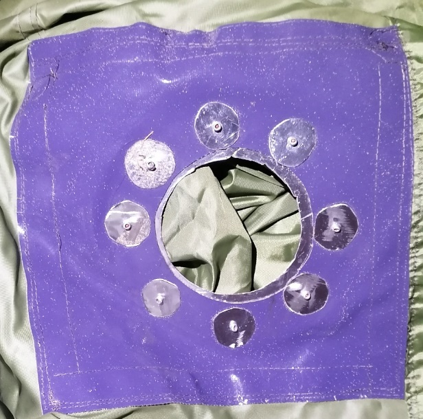

После банных процедур,перед тем как собирать палатку увидел сей неприятный момент,начал анализировать;температура на улице +5,топил КЦ-4 руфами,без фанатизма,пол топки,не больше,воду всегда проверяю (после одного раза,как выкипела,теперь слежу постоянно)) ИЗН использую,может дело в ней,нет в районе разделки прослойки между палаткой и ИЗН,почему тогда обуглилось только с одного края,где больше прилегало? Да,и в инструкции ничего про это не сказано! Может какую коротенькую втулку 5см на трубу придумать,что бы прослойка между изн и палаткой была? Или это от ик излучения от трубы внутри палатки?
Подскажите пожалуйста,почему такое происходит,как это исправить,как чинить,на долго ли хватит такую палатку?

Похоже, что надо охлаждать трубу дополнительно.
Отсюда, предложение производителю.
Сделать дополнительный элемент трубы с небольшим баком, а-ля НИП. С краном слива воды, но так, чтобы можно было и с водой и на сухую (вероятно, стенки внутренней трубы этого небольшого бачка потолще).
Применение двойного назначения.
1. При необходимости доливаем воду, тем самым дополнительно охлаждаем трубу, кипеть будет сырым паром, что в условиях конвективного потока от печи не страшно, может, добавит чуть жгучести.
2. Это же чайник!

Сделал так, на мобибах более раннего выпуска так делалось, вшивалось угнеупорное полотно, а на это полотно кольцо и с проходкой нет никаких проблем вообще! грели печь до свечения дымохода, проходке все равно!

syslog писал(а):Похоже, что надо охлаждать трубу дополнительно.
2. Это же чайник!
Можно просто бак для Медианы через переходник Согра-Парофон установить.

^Илья^ писал(а):Сделал так, на мобибах более раннего выпуска так делалось, вшивалось угнеупорное полотно, а на это полотно кольцо и с проходкой нет никаких проблем вообще! грели печь до свечения дымохода, проходке все равно!
Полностью подтверждаю. У меня Кайфандра из ранних серий, еще с мягкой разделкой из стеклоткани с силиконом. И добавлено переходное решение в виде 2 колец, соединяемых заклепками под диаметр конусного дымохода. Позднее они были приведены к стандартным 94 мм, для использования "взрослых" печей. КЦ-3 раскачивалась в ней так, что светились ВСЕ сегменты, даже оголовник на 75. Разделке хоть бы хны.
syslog писал(а):Сделать дополнительный элемент трубы с небольшим баком, а-ля НИП.
Саша подпалил разделку на МБ-10 :D
Пытаюсь представить размещение такого модуля поверх КЦ-4 внутри МБ-10 или РБ-200... Маловато высоты получается, либо его вообще заместо стартового ставить. А при факеле в трубе следующий за ним сегмент накалится независимо от наличия водяной рубашки в стартовом модуле.
Мне кажется, все же решение нужно искать в стороне большей термоизолированности разделки.
Та же Парма плавит стандартную разделку на раз, для ее использования применялась спецразделка, если моя память с кем-то другим не спит, как раз на основе термоткани.
Да и у тебя в бане Скоропарка 2012 вместо 2017 стоит из тех же соображений? :) А сейчас там бы и СП 2019 очень неплохо смотрелась бы :)
