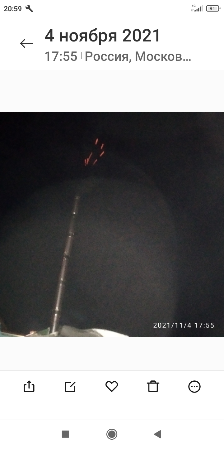

АлексейАлександрович писал(а): Условный радиус разлета искр принят нами за 2000 мм.
Подтверждаю на собственном примере.
Вчера подтопил РБ200 колотыми лучинками и бумагой, разгорелось, подкинул обычного размера дрова и пошёл принести ещё дров. Вернулся, а у меня искры падают на юбку палатки. Пришлось их быстро тушить принесёнными дровами :lol: . Воды под рукой не было, стучал по упавшим уголькам. :D За крышу не переживал, там изн. Но вот вчера так звёзды сложились что и на юбку попали искры. :roll: И это не считая что стоят два дополнительных сегмента трубы. Так что не экономьте на изн.

Сосна/елка так искрит. С березовыми дровами ситуация лучше.

syslog писал(а):Сосна/елка так искрит. С березовыми дровами ситуация лучше.
Где же я тебе берёзу найду в России. :lol: :lol: :lol:

doxtor02 писал(а):Вчера подтопил РБ200 колотыми лучинками и бумагой, разгорелось, подкинул обычного размера дрова и пошёл принести ещё дров. Вернулся, а у меня искры падают на юбку палатки. Пришлось их быстро тушить принесёнными дровами :lol: ....
у меня иногда бывает, что искры при открытии топки из печки вверх к потолку летят.
чаще это бывает, когда дверь открыта. завихрения потоков, видимо.
а ИЗН я тоже взял этим летом, нужная вещь, достойно исполнена, качественно. Как, собственно, и вся продукция Мобибы, ни сколько не лукавя и не льстя/льща, от чистого сердца, так сказать.
седня МБ15 с ТВ15 просушенные убирал, так приятно шуршат и на ощупь. К - качество. :)
- Березовые лучше искрят :lol: :lol:

Пал Палыч писал(а): чаще это бывает, когда дверь открыта. завихрения потоков, видимо.
Если открывать дверку печи более плавно и медленно на начальном этапе, то и искр во внутрь и дыма будет гораздо меньше. Открывать первые 10 см пути секунд 5 и не резко в начале особенно. Чтобы за дверкой не образовался "ветер" и она не была в роли втягивающего насоса для воздуха из топки в парную.

Согласен, это не холодильник раз, ну и банальное плавное открытие два ..... я тоже читал что прожоги бывают изнутри из за открытия дверцы и подъема пепла внутри палатке ...... подбрасывают что ли они его )))))
всего лишь меееедленно и плавно .... тогда и вверх не полетит, и на пол ничего не посыпется.

Бывает ещё, когда сильно торопишься собраться и выгребаешь угли недогоревшие из топки. Обычно в ведро с небольшим количеством воды. Особенно касается руфов. При контакте с водой здорово искрить начинают). Есть один такой "внутренний" прожег)
