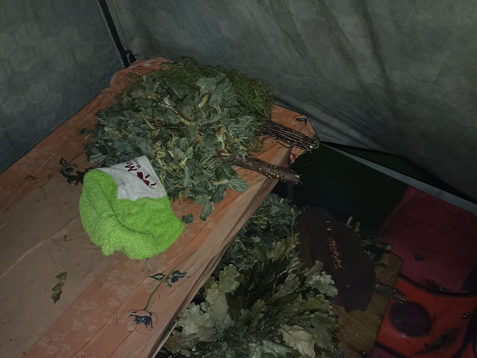

Свершилось! Семейный выезд с ночевкой не в сезон. Целью выезда ставилось "не спугнуть супругу". Еще накануне вечером она всячески отбрыкивалась , мол я не дура, сами езжайте мерзнуть, и уже перед сном спросила :"куда едем-то?" :)
Жилой модуль ТН-15 плюс МБ-15 плюс ТВ-15, чтобы наверняка.
Пол утеплялся турковриками и сверху тарпаулин. Согру ставил в палатке, но уже потом понял, что надо было в тамбур выносить, как на Лухе. И жену укладывать так, чтобы ей было всех трудней тянуться к печи регулировать. :D В течении первых двух часов "сна" условия несколько раз сменились от "жара, нечем дышать" до "почему так холодно" и обратно. Даже звучала фраза "быстрей бы все это кончилось", после чего матерно запретил ей трогать регулятор. Потом она конечно заснула и сейчас на подколы "поедет ли еще?" отвечает, что подумает. ;) За ночь забил топку один раз, через час после мата, хватило до утра.
В целом очень даже неплохо. Конечно надо делать кровати. Смотрел в сторону тканевых раскладушек, но те, которые готов взять по качеству шириной 75 см, т.е. 4 шт внутрь ТВ-15 не войдут.
Банная связка МБ-10+КЦ-4 в такую околонулевую погоду при несильном ветре работает не напрягаясь, никак к ней не приноровлюсь для детских режимов, два полешка много, одно мало, спасает открытая дверь. Сначала напарил детей, они в реку не пошли, темно и страшно. :D Потом супругу, та вообще в холодную воду пока морально не готова окунаться. А затем и сам догнался... Сочетание липы и можевельника под голову, дубовые веники в руки и алга. А после баньки приготовленный дочерью плов (готовила, пока взрослые парились).
Жаль что сегодня нужно было быть в городе уже в полдень, я бы там еще на денек легко завис... :)
Хотел видео склеить, но оказалось, что мой комп физически устарел, чтобы обрабатывать файлы с телефона дочери. :D Поэтому позже.
Всех с легким паром!
