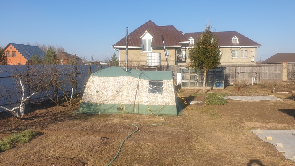

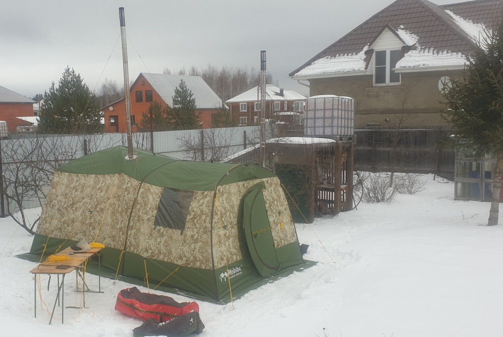

Обустройство бани:
Накинул тент, установил Паробомбу. Для начала решил не мелочиться и поставил ажно 9 труб + два колена по 45 градусов.
В самой пятнашке на полу ПУ-15, в предбаннике положил, с небольшим перехлестом пол от 332-й.
Установил в предбаннике Мега-Согру со штатным количеством труб. Плюсом еще свой искрогаситель)

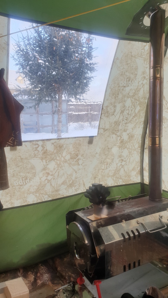

Ну что можно сказать? Замечательная связка! В любую температуру. При отрицательных температурах образовывался обильный конденсат в предбаннике. Приходилось Мега-Согру взбадривать для просушки) При этом температура в предбаннике была практически такая же как и бане))) Шучу конечно, но для комфорта пользовался такой замечательной опцией как москитная сетка на двери тента)
С дровами было туго, поэтому все время кормил печи исключительно брикетами. Причем Мега-Согру только Руфами, а вот Паробомбу баловал и давал ей только отборные Пиникеи) Кстати, это хорошо видно по разнице в цвете дыма на фотке выше)
И вот, что заметил… С руфами вообще никаких проблемм. Мегу не чистил ни разу за все время. А вот на Паробомбе… После четвертой протопки (а они длятся от 3-х до 5-6-ти часов каждая) упала тяга. Вскрытие показало сильную засаженность моего искрогасителя и образование лаковых отложений на стенках дымохода. Посему был ликвидирован искрогаситель и уменьшено количество труб на две штуки.
Продолжил ее кормить Пиникеями. Уж больно они душевно жарят! Хотя дают такие твердые, не сажистые, а скорее хлопьеобразные отложения. Которые имеют свойства потом отслаиваться и эти раскаленные хлопья падают на крышу и оставляют там прожоги. Будьте благоразумны! Не надейтесь на то, что ПИникеи уберегут вас от прожегов! Используйте ИЗН! И помните рекомендации производителя чистить дымоход не менее раза в сутки!
Предбанник определенно добавляет комфорта. Приятно посидеть за столиком, на Меге закипает чайничек…
За стеной шепчет Паробомба…
Да как шепчет! У нее и так дури немеряно, а тент сконцентрировал ее возможности. Частенько я парился тупо сидя на полу)
Методом проб и размышлений сидя на полу) я пришел к выводу, что мне вот прям нормально, когда в топке Паробомбы всего пара пиникеев. Если добавить еще один, то появляется время попить пивка или чая в предбаннике, пока температура не спадет настолько, что можно хотя бы залезть на нижний полок. Причем температура за бортом вообще пофиг. От слова совсем)

Как же здорово тихим зимним вечерком предаться банному кайфу! Упасть в сугроб, посидеть в теплом предбаннике, вкушая ароматный, свежезаваренный чай)

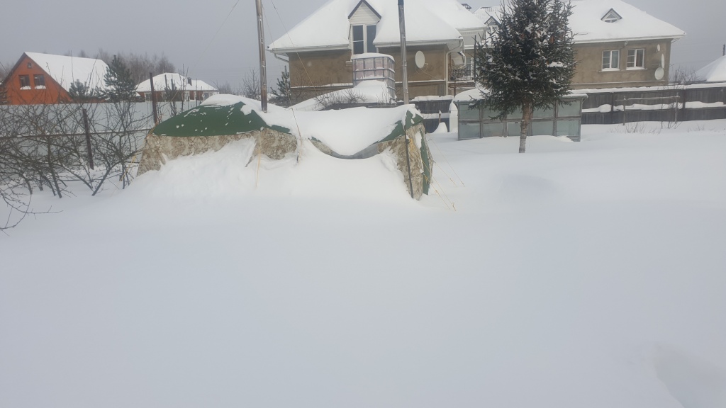

А снег идет… Зима же! Как- то утром вот такая картина
Переживал я сильно. Всю ночь, пока шел снег, боролся с желанием сорваться на дачу, спасать баньку! Но это же своего рода эксперимент. Так сказать испытание! Уточню. За палатку я вообще не переживал. Ее конструктив сомнений не вызывал. А вот за тент…. Ну вы знаете, что я люблю всяческие вот такие издевательские эксперименты)
Тент перенес эти издевательства стойко! Немного ))) поработав лопатой, освобождаем баню из снежного плена, подтягиваем ослабевшие оттяжки и в бой!
Но, на всякий случай, в дальнейшем, слушая прогнозы погоды, перед предполагаемыми снегопадами, я устанавливал в предбаннике подпорку из швабры
А придя по утру, или еще вечером (в зависимости от интенсивности осадков) стряхивал накопившийся снег с крыши. Благо это совсем не трудно. Зашел вовнутрь, постучал по крыше, снег и сполз).
В общем, хоть я тоже приверженец раздельных бани и посиделочной, но и такой вариант вот прям душевно зашел) Применение тента и Паробомбы в зимнее время позволяет получать замечательные, стабильные кондиции независимо от показания термометра наружного воздуха. При этом экономя дрова и создавая определенный уют. Но, не надо строить иллюзий. Предбанник это предбанник. Он однослойный. Посему надо быть готовым к появлению конденсата. Вещи и одежду не прислонять к стенам. Опять же, в демисезон и летом тент возможно использовать как самостоятельное изделие, что уже доказано форумчанами.
Тем не мене зима закончилась, на дворе апрель. Маячит отпуск. Пришла пора собирать сей чудесный комплект и подводить итоги.
За все время, с января по апрель, стационарного использования комплекта немного подвыгорела расцветка. Так как я не пользовал никаких защитных укрытий, то за 4 месяца такой эксплуатации считаю это нармальным.
На куполе тента обнаружены небольшие прожеги. Причем только на стороне Паробомбы. Со стороны предбанника, где стояла Мега-Согра прожегов нет. Считаю это следствием использования пиникеев, отсутствие профилактических чисток трубы и ИЗН. Делайте выводы)
Это наружа)
А это изнутри, на просвет)
Печь отработала без нареканий. В качестве каменной закладки я положил четыре кирпича талькохлорида. Только вот за все четыре месяца я так НИРАЗУ не воспользовался возможностью поддать парку). Его и так было выше всякой крыши).
Вот так, коротенько.
