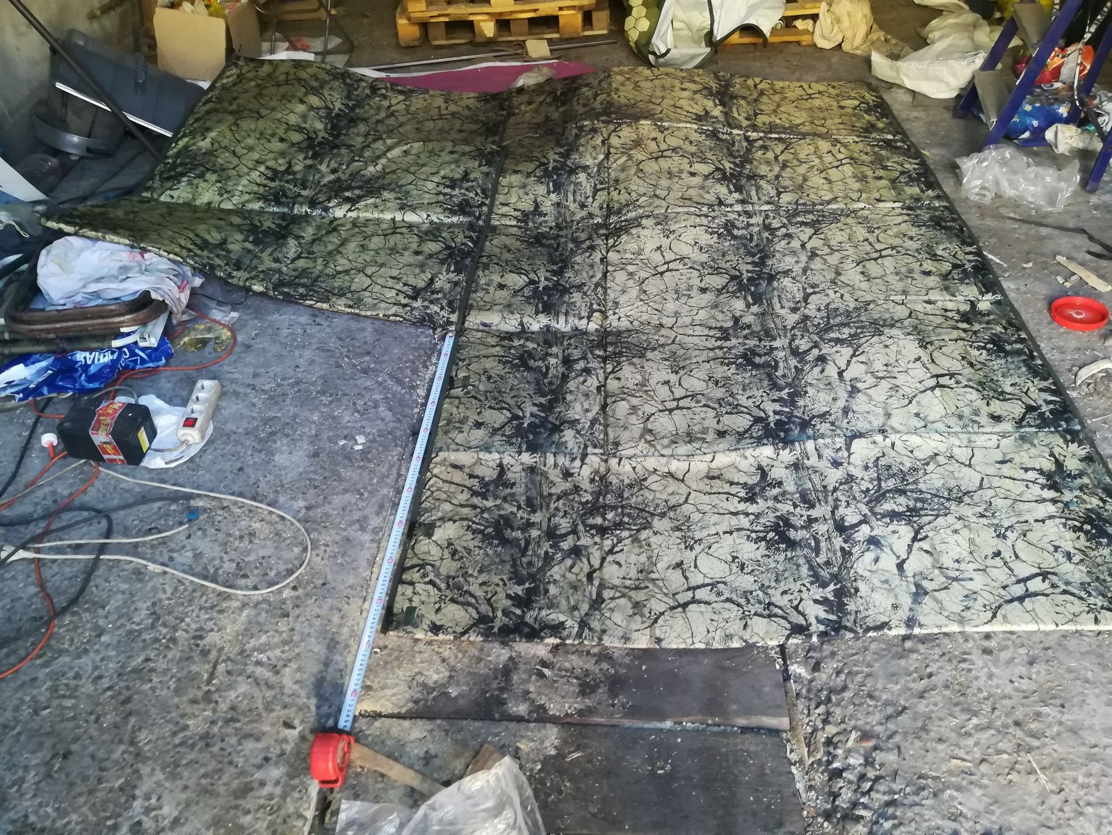

Ребята кто делал полы для МБ15 с вырезом под печь ..... по циферкам гляньте похоже у вас или нет ?

Фирменный пол состоит из двух неравнозначных кусков
Ширина отгибаемого сегмента 110 см
Глубина 97 см
Результат

а общий квадрат не помните ? 2550 судя по ТТХ
я правильно цифры расставил ?

tj™ писал(а):а общий квадрат не помните ? 2550 судя по ТТХ
Или 2550 или 2500, не помню))))
Тут вопрос в другом: Фирменный сделан таким образом, чтобы минимизировать раскрой пластин-утеплителей, и чтобы в сложенном виде пол помещался в стандартную сумку для ПУ 50х100 см.
В случае с самодельным полом для творчества гораздо больше возможностей :D
Я бы предложил поступить следующим образом: Поставить МБ-15, в нее ПБ-3 в штатном положении соосно разделке, прикинуть возможный разлет угольков, и исходя из этого уже кроить. Возможно у тебя цифры получатся чуть больше или наоборот, меньше.
Еще один нюанс: штатный ПУ скроен так, чтобы помещаться внутри установленного внутреннего тента, в однослойном варианте его можно сделать и больше чем 255х255.
И если делать НПА вкладыши своего размера, вполне можно скроить так, чтобы он был как ПУ-22/10, из одного цельного куска с разрезом в месте подворота. Сэкономит время, затрачиваемое на состегивание клевантами двух кусков ПУ.
В общем, как раньше на вещевых рынках говорили, есть три размера: "на вас", "не на вас" и "надо мерить" :lol:
Именно третий вариант кажется наиболее разумным.

короче будут целые без выреза.
вырезом решаем проблемы с печью - получаем проблемы с раскроем и размерами.
но получается что легче решать вопрос с подставкой под печь чем преодолевать трудности раскроя и компоновки листов.

tj™ писал(а):короче будут целые без выреза.
Да не получится там никаких особых проблем))))) крои под себя как хочешь. Прорез на загиб лучше сделай, на метр примерно, и пару клевантов. По углам обязательно люверсы либо петли крепления, иначе елозить будет под ногами. Я на свой ПУ 22/10 сам петли нашивал. А по расположанию вкладышей по месту определишься. Можно сначала сделать ПУ единым кроем, а потом прорезать и обработать лентой края.

да я заказываю. а там значит либо 1.30 либо никак. т.е угол больше вырезают чем мне надо. буду ставить на огнеупорный мат печь ..... и стелить полотно негорящее для углей. Теплее и уютнее опять же .... мне то пофигу я и на снегу бы сидел на стуле. Опять все для других ......
