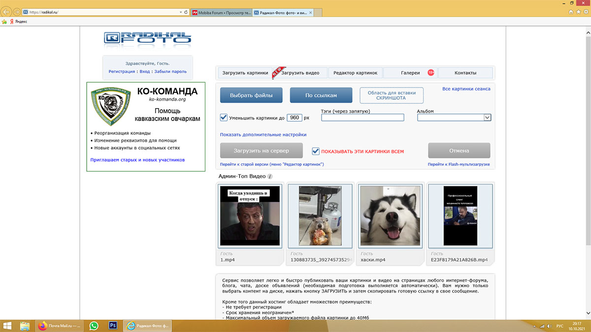

Re: Чистка Паробомбы.
Недавно была дискуссия про выкладывание фотографий.
Вот это я вижу, пытаясь увеличить фото в предыдущем посте.
потому что загружая фото человек не выбрал, а оставил по умолчанию - переход на главную страницу радикал.ру вместо. переход на полноразмерное изображение.

tj™ писал(а):потому что загружая фото человек не выбрал, а оставил по умолчанию - переход на главную страницу радикал.ру вместо. переход на полноразмерное изображение.
виноват не радикал .....
Не-не, человек не первый раз делает это)))
Фотки облегчил и приложил, в том числе скрин, как ранее выглядел форум у меня.
Максим Гусев писал(а):Фотки облегчил и приложил, в том числе скрин, как ранее выглядел форум у меня.
Сам пост выглядит нормально, а клик по фотке в том посте меня приводит на радикал.
Аналогично было сначало. Сейчас кликаю, увеличивается только картинка. Шайтанама однако. :lol:
