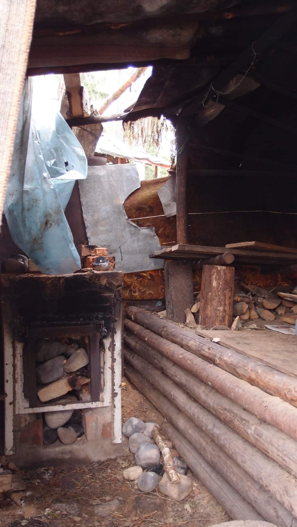

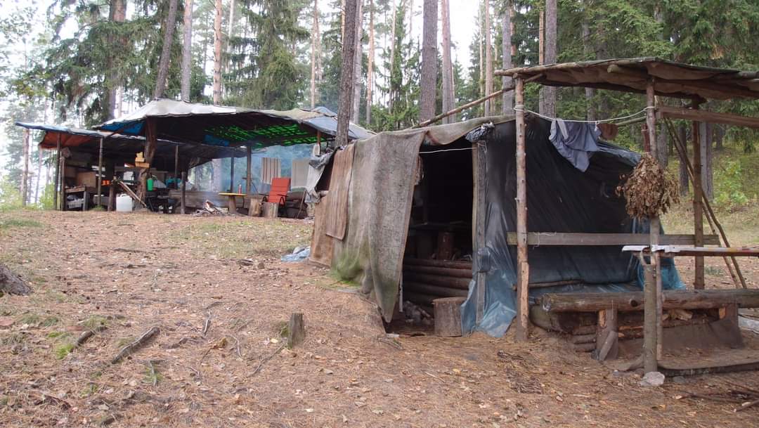

syslog писал(а):
Если боретесь за объем, то можно урезать неиспользуемый и никому не нужный объем под полками, исключив это пространство из объема парной.
Так вот для чего в этой лесной баньке такой высокий, глухой подиум.
Чтобы не греть лишний воздух.

Сергей Н. писал(а): Так вот для чего в этой лесной баньке такой высокий, глухой подиум.
На самом деле, нагреть воздух просто, это самый легко нагреваемый объект в парной. Хуже с площадью ограждающих конструкций. Чем их больше, чем хуже они утеплены и чем дальше от источника ИК излучения (от печи), тем больше тепла надо от печи, чтобы было комфортно. Закрыв так низ под полком, в этой части парной уменьшили теплопотери, т.к. "слой теплоизоляции" стал больше. Кроме того, в этой зоне обычно гораздо холоднее, значит есть предпосылки для образования конденсата из паровоздушной смеси нашего воздуха. Несколько капель конденсата, это колосальные потери влажности воздуха. 1 литр воды дает 1700 литров пара. 50 грамм воды в кубе воздуха, это примерно наша абсолютная влажность при парении. Если парилка имеет 10 кубов, то стакан конденсата в почти в 2 раза снизит нам влажность воздуха, если нет подпитки Надо исключать лишние точки росы в парилке, кроме, как на теле человека.

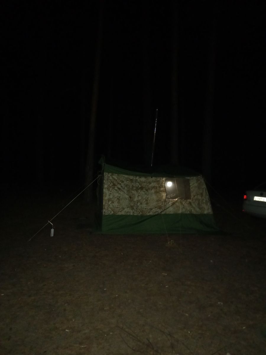

Не удержался. Выдался выходной. Как сейчас классно на Старой Пустыне. Никого.... Почти.
Закралась идея перед внутренним слоем из оксфорда проложить парниковую плёнку для лучшей пароизоляции, но там в характеристиках пишут, о максимальной для неё температуре 50 градусов. Но ведь очень много самодельных бань из такой плёнки и жердей по берегам рек и озёр лично видел и в интернете. Окатил кусочек кипятком из чайника, вроде всё ок, не съёживается. Сколько парений выдержит? ХЕЗ, кому верить... Что скажете? Если снаружи банер ( уже есть) , потом парниковая плёнка и сразу поверх неё оксфорд ? Или достаточто будет одного оксфорда внутри?
