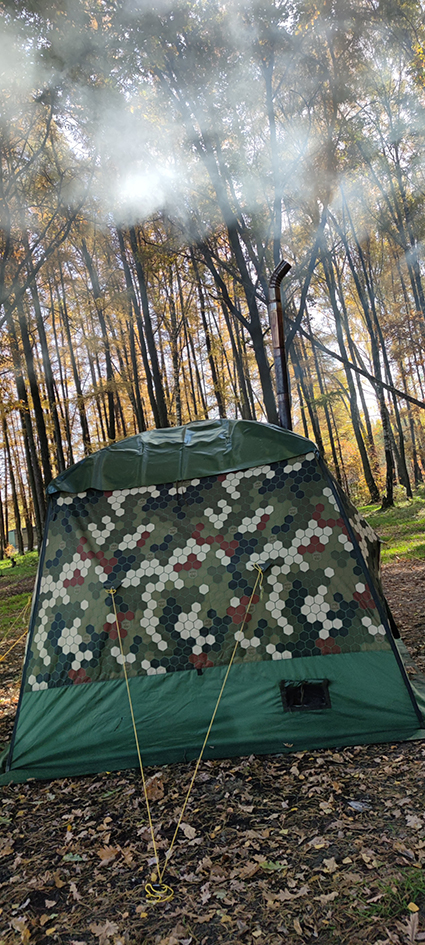

В продолжение темы ремонта бомбы: по началу растопки шел дым из щелей, в процессе переставал. В итоге щели обильно замазал герметиком для печей Пеносил +1500градусов и через 2 недели снова попробовал сделать баню - полет нормальный, ни капли дыма). Посмотрим что будет дальше. Фото печки почему-то не сделал. Сделаю позже, если интересно.

Когда дымоход прогревается, в трубе образуется тяга, которая вызывает в печи отрицательное давление воздуха (по сравнению с парной). Из-за этого печь не дымит, а наоборот, в эти щели забирает воздух, в том числе на горение.

Да, знаю об этом. Но даже в самом начале дым не есть гуд.
А теперь его нет совсем)
