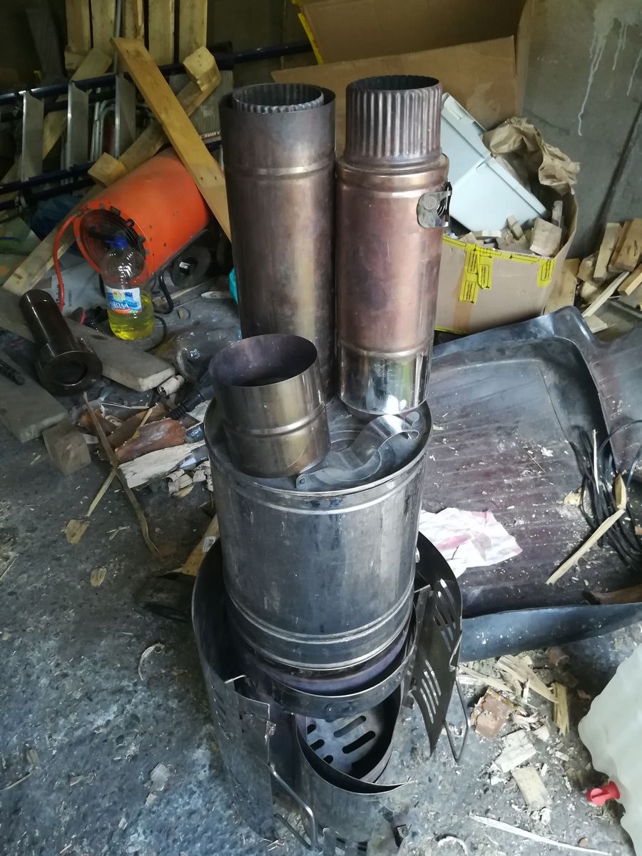

Здавствуйте.
У меня Жига первой серии с увеличенной топкой.Топку сам нарастил, чтобы влезали стандартные поленья. Пароперегреватель старый, пар жгучий. Хочу прикупить пароперегреватель от Жиги 2.
Такой вопрос, есть кто ставил 2 пароперегревателя, от жиги и жиги 2 сразу?
Ведь впринципе такое возможно. В одном пар будет нагреваться, проходя по спирали вокруг дымохода, а вдругом еще больше перегреваться проходя внутри гофрированной трубки в дымоходе. Возможно потребуется какойто переходник.

Выглядит это так:
Потребуется соединительное кольцо от ППГ-90, чтобы соединить без зазора 2 ППГ.
Разницы в ощущениях по пару с такой конструкцией и с отдельным ППГ от Жиги-2 я не уловил. Думаю, что из-за того, что дымовые газы уже не с той температурой достают до второго ППГ, в итоге на выходе получается пар одинаковой температуры. Если рассматривать замену старого ППГ на новый от Жиги-2 - однозначно менять, пар более качественный, а если после проруби захочется пожестить, всегда можно вернуться к старому.
У Ерхова есть тестирование Жиги-2 в МБ-15 летом, он как раз там использовал 2 ППГ
З.Ы. В случае использования увеличенной топки может и быть толк в 2 ППГ, по крайней мере, у меня на КЦ-3 при тесте верхний ППГ поменял цвет, значит достаточно прогрелся. Инструментальных замеров не делал, а по ощущениям было более чем достаточно что с 1 ППГ от Жиги-2, что с двумя.
