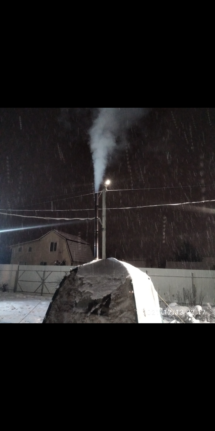

Ну ты купил КЦ-4. Теперь сам попробуешь с РБ-200 и оценишь ощущения. Сегодня достал из под снега чурбачки берёзовое и сосновое, расколол и ими топил. Они были уже чутка трухлявые. По сравнению с досками, мелко не наколешь, разгораются хуже. Когда вода закипела, полежал, продышался парами пихты, но полноценного хамама не получилось. Но мне и вставать подкидывать было лень. :D Перед выходом накидал мелко колотых досок, и вышел налить из колодца 2 ведра для обливания. Думал что сегодня не день Бекхема и попариться хорошо не получиться. Как же я ошибался, вечер переставал быть томным. Мелкоколотые досочки разгорелись и выдали +90 градусов. Очень даже душевненько попарился. Вышел и по традиции облился двумя вёдрами воды. Отступление: Тарзан жил в тёплых джунглях, поэтому с приходом минусовых температур, стал от удовольствия от обливания водой издавать медвежьи звуки. :lol: Сегодня идёт пушистый, пушистый снег и я решил в него лечь ( не всё же папе в нём валяться). Кайфно, но потом я перевернулся на спину и собрал весь снег. Когда встал, спину морозило, а по округе нёсся рёв, как буд то у медведя на спине повисли собаки. :D Забежал в баню и смыл со спины холодной водой ( которая после снега показалась и не холодной совсем :D ) весь налипший снег. Только после этого перестал издавать звуки. Ну что могу сказать про ощущения- после бани в снег, это совсем другие ощущения, чем обливание. Свою роль конечно сыграло что снег свежевыпавший. Я лет в двадцать последний раз нырял в снег. В следующий раз попробую сразу в снег, без обливания.
P.S. Баня топиться, температура -3, а снег всё сыпет и сыпет.
P.P.S. Сейчас выходил сливать воду из КЦ-4. Снег продолжает засыпать РБ-200. :shock:

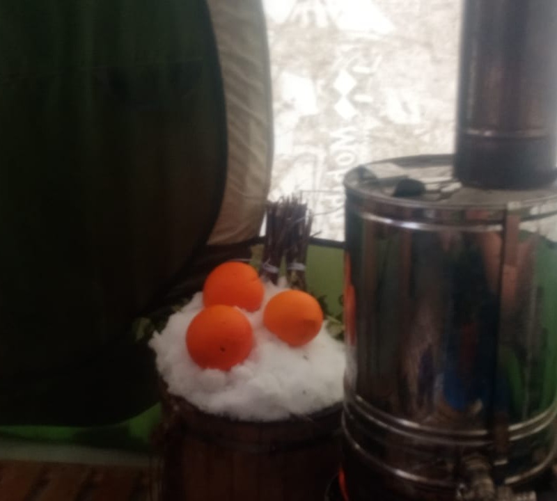

Согласен снег это немножко другое. У меня девчонки кстати со снегом больше дружат чем с водой и обливаниями. Я в стационар когда всех загоняю заношу в парилку корыто снега - вот где кайф :lol:
doxtor02 писал(а):Снег продолжает засыпать РБ-200. :shock:
Да, интересный эксперимент))) зима в этом году прям то что надо, уже и мороз - 20 был и снег валит. Круто! Посмотрим что будет дальше, с таким "стационаром", ближе к весне.
