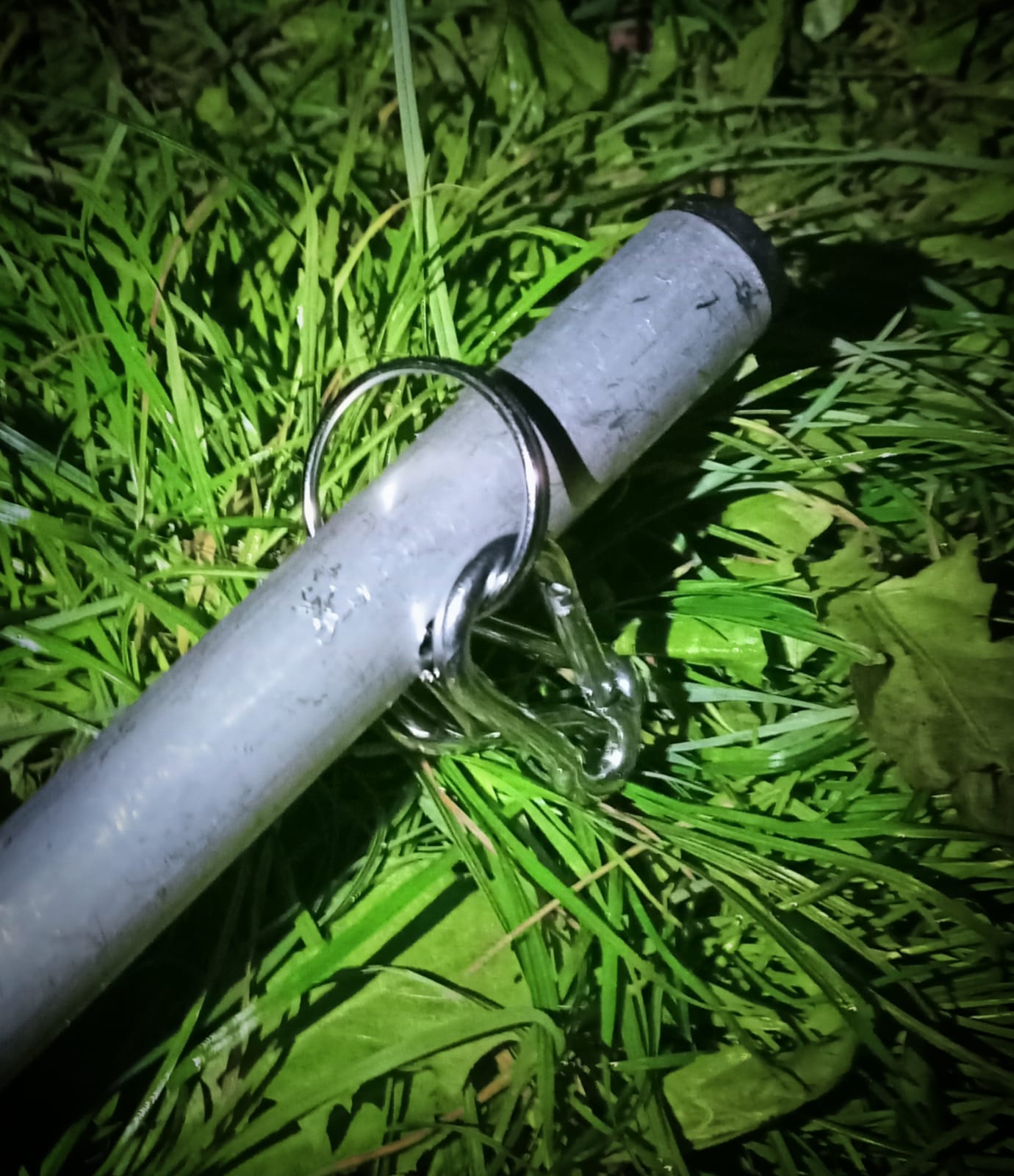

По поводу снеговых подпорок для двухслойных палаток типа Р-34, Р-Х36
Возможно, это уже звучало на форуме, я не заметил.
Предлагаю в верхней части этой подпорки дополнительно просверливать хотя бы одно сквозное отверстие, аналогичное (или чуть большего диаметра) как и под штырь в месте соединения двух трубок.
В это верхнее отверстие можно в процессе эксплуатации вставить колечко или просунуть шнурочек.
Получится хорошая опора для фонаря или опора для протяжки веревки для просушки небольших вещей, чтобы не грузить сам каркас палатки при подвешивании вещей за шнурки внутреннего тента.
