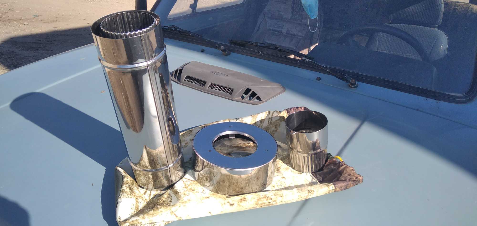

ППГ-90 был куплен по распродаже, так и не воспользовался пока.
Третий приобретён недавно для Жиги из комплекта Кайфандра-2.
alexandr80

Отлично все разложили, у меня тоже такой набор за то на все случаи жизни когда пару хочется разного.
Re: ППГ-90
вот и мой девайс доехал наконец то до меня. по чужим фоткам так и не понял гдеж там спираль. А вот своими глазками быстренько разобрался.
Дейвас из москвы ..... люди взяли но так и не понадобился. Ну штоШ кали не надо - дай сюда. Будем тестить. И в режиме жига-1 и в режиме ппг90 правда последний режим наверное все же для пятнашки а не для Кайфандры.А то что то жаловались на перегрев разделки.

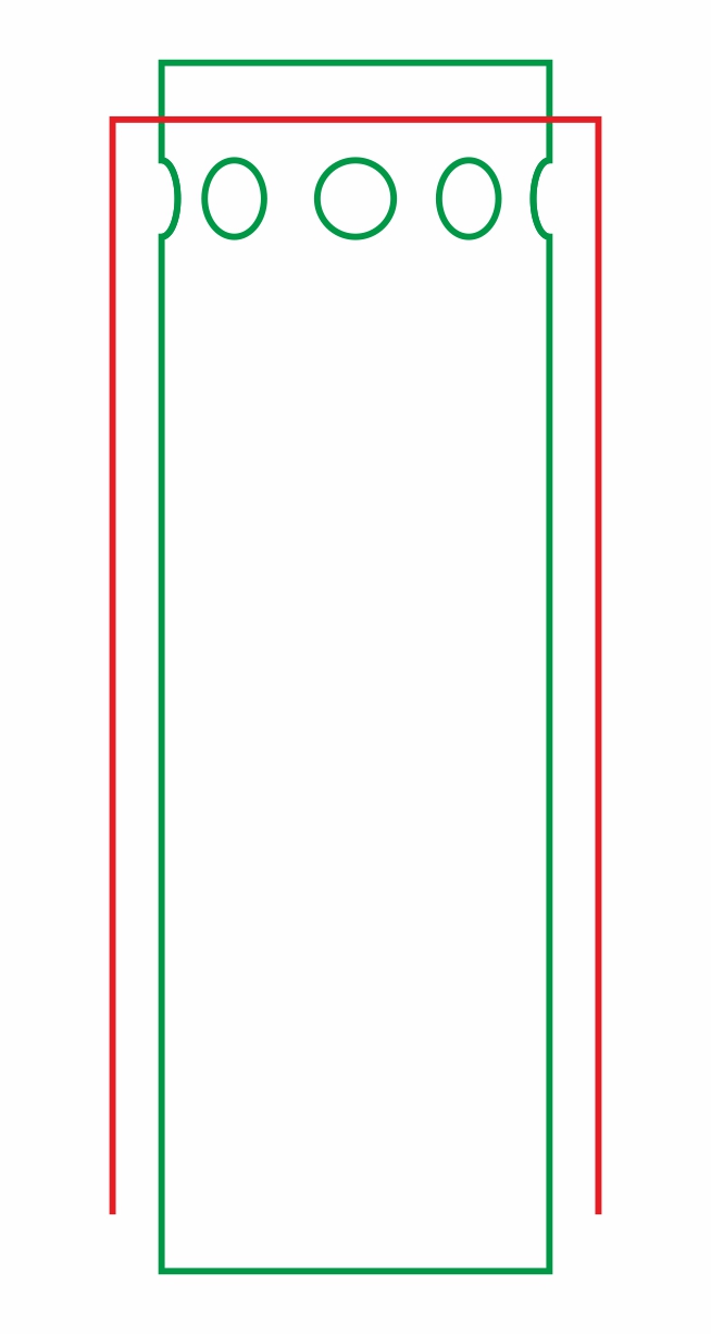

В качестве развития темы "труба в трубе" интересно, будет ли работать в наших банных условиях дожигатель отработанных газов? На месте самого нагруженного после топки первого сегмента, Мне видится как минимум пару перспектив: 3) дожиг искр 2) экранирование от ИК излучения 1) улучшение тяги.
Упращенно примерно такого вида: подсос из помещения через нижнюю щель.
