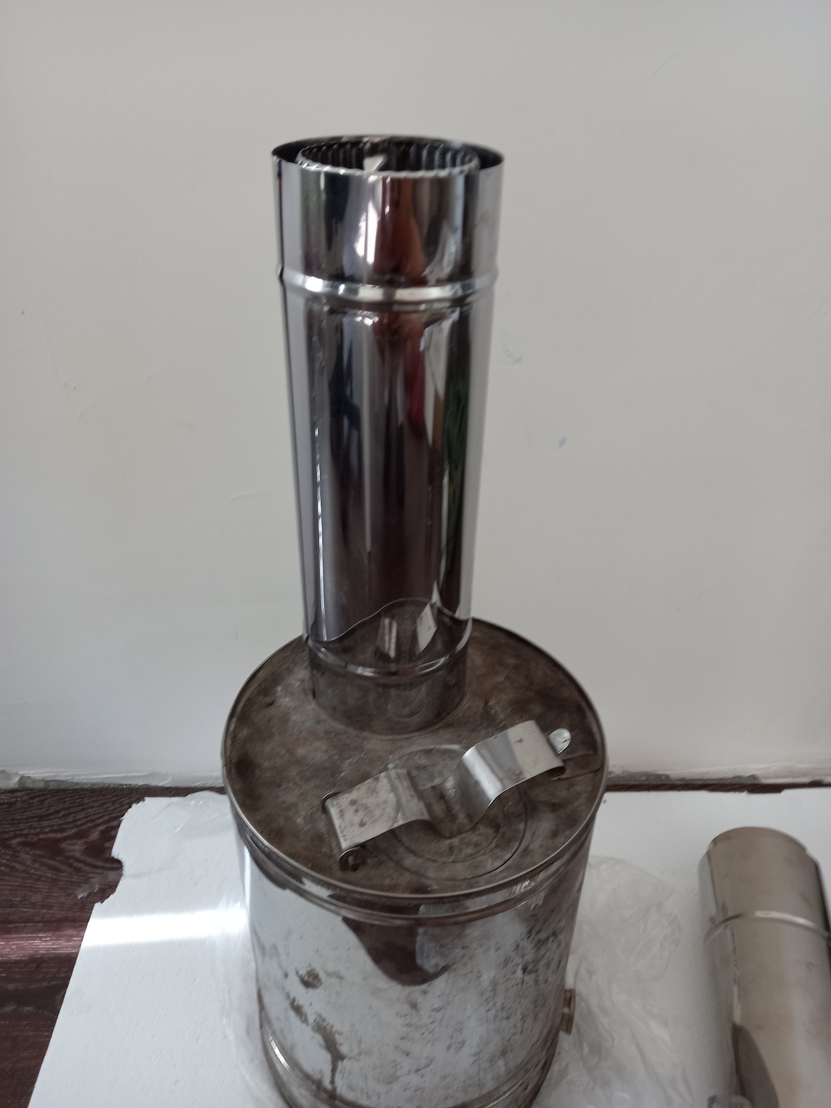

Сообщения: 2575
Благодарил (а): 4316 раз
Поблагодарили: 5175 раз
Re: ППГ-90
Слева на право.
1.Пароперегреватель от Жиги-1
2.ППГ-90
3.Пароперегреватель от Жиги-2
Посадочные место на бак одинаковое.
Вид сбоку
Вид сбоку
Вид снизу
Вид снизу
Вид сверху
Вид сверху
Re: ППГ-90
спасибо! исчерпывающе.
а почему вариант номер 2 и 3 у вас не заюзанные совсем ?
