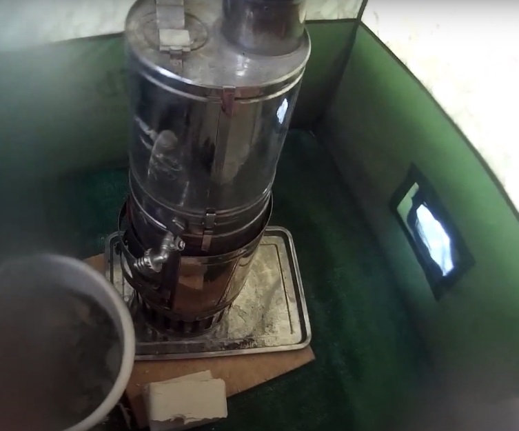

_Vladimir_ писал(а):Интересно, как горячо под короной? Можно ли ставить печь на тент из армированного полипропилена (терпаулинг), зеленый такой?
рекомендую подкладывать фанерку 50х50 см примерно.
зимой под жигу положил фанерку и металлический поднос сверху.
ДоВольные

Здравствуйте. Вариант с огнеупорным ковриком Антона (tj™) очень понравился – обязательно себе найду, спасибо. А на ПУ ставить нельзя. Один раз всё-таки забыл подкладываемый кусок ДСП толщиной 14 мм, подложил дрова, рукой пробовал, но всё равно пол просел. И с каменной закладкой надо быть поаккуратней, хотя в тот раз гонял Медиану, но сути не меняет. Ещё раз про тот (Сергей ( Batman)) малиновый кварцит, который раскалывается. И вот такой маленький кусочек отскочил на метр в сторону и закатился под таз с вениками так, что я его не заметил – в результате дырочка и в ПУ, и в терпаулине. Конечно всё это ремонтируется. С лёгким паром.

ДоВольные писал(а):Один раз всё-таки забыл подкладываемый кусок ДСП толщиной 14 мм, подложил дрова, рукой пробовал, но всё равно пол просел
Подтверждаю. У меня после установки КЦ-4 на ПУ-15 тоже получилось проседание утепленного вкладыша. С той поры либо все же отворачиваю ПУ в месте установки печи, либо подкладываю кусок ДВП обычного мм на 6, вполне хватает. А вот камушки и угольки - то да, беда... хотя все ремонтируется и клеится :lol:
Но поневоле вспомнились слова Шефа, что ПУ-это для мажоров, а среднестатистическому бантуристу вполне достаточно рулон фольгированного полиэтилена раскатать и голову о целостности такого покрытия не греть.
И постепенно подхожу к такой же концепции, что ПУ - это классный коврик на пляжУ, особенно если на каменистом, это кайфушка поверх КС-400 или ПС-750, если пополам сложить и пристегнуть, это мегакрутая вещь в жилой палатке, в том числе и с Согрой на коврике.
А для бани на пол лучше использовать дешевые расходники, при умеренно аккуратном использовании хватит раз на несколько (или несколько десятков).
Тарпаулин под короной конечно не проплавит, но лучше все-таки поверх него кинуть кусок чего-либо термостойкого либо жертвенного и "несразугорючего".
Не знаю, как топят мужики, у которых это проходит без последствий, но после того, как у меня под печью к фанере приплавился и тарпаулин, и полиуретановый коврик, перестал подкладывать что-либо, кроме фанеры.
Вот серьезно, у меня Паробомба-3, топил зимой с камнями, светились две первые секции дымохода. Не сильно, но в сумерках от фонаря видно. Печь стояла на фольгированном утеплителе (у меня стационар). Весной проводил Т.О. печи, утеплитель под короной как новый.
Единственный раз, у меня камушек после поддавания выпал из печи, там немного проплавилось.

Мужики еще раз, кто чего конкретно стелит под печи кроме резинвых ковров с водой и старых подносов поддонов от газовой печи.
обычную фанеру OSB ? или следует как обычно извратиться и искать "особый" термостойкий материал аля капролон фторопласт или вообще гранитную плиту :lol: :lol: :lol: ?
задача сохранить теплые полы и не пригорать вонять тлеть под печью.
на деревяшку будет застелен огнеупорный мат 1200 градусов который. щас сковородку нагрел на газу и положил на этот коврик а снизу держал руками. не горит не воняет не тлеет, да и не должен собстна. тепло конечно сквозь коврик пробирается ...... но OSB то как держит это безобразие ?
Re: Паробомба-3. Вопросы и отзывы.
tsiplev писал(а):Не знаю, как топят мужики, у которых это проходит без последствий, но после того, как у меня под печью к фанере приплавился и тарпаулин, и полиуретановый коврик, перестал подкладывать что-либо, кроме фанеры.
Сама фанера слегка "загорает", травка под ней тоже немного страдает. Зимой скоростного протаивания не заметил, вокруг фанеры тает гораздо быстрее.

Кроме всего перечисленного иногда зимой под печи использую автоодеяло. Уголёк, выпавший с печи, не прожигает его, но оставляет черный след. Пофиг, не жалко.

Антох, если под Бомбу - просто кусок фанеры под корону, вполне достаточно будет, не расплавит теплые полы))) А перед топкой любой лоток с бортиками. Я использую пластиковый поддон для обуви из фикспрайса. Но у меня КЦ-4, она сама с короной в этот поддон встает и остается место на нем около топки для выпавших угольков. можно бросить кусок противопожарного полотна ПП-600 или ПП-1200 если достанешь. В нашем регионе я не нашел :)
