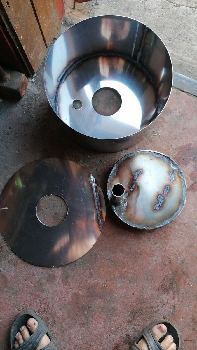

всем привет! забыл показать печь КЦ-4, самодельная) бак и ППГ сварен из 1мм нержавейки, остальное 0,5мм нержавейка.
бак и ППГ
бак и ППГ

собственно, замучался таскать печь из 1,5мм нержавейки, тяжелая слишком. есть еще куча металла, желание и время сделать печь легче, и возник вопрос, как сделать ППГ? вот таким образом устроен бак и ППГ на КЦ-4. в этом случае бак 10л и поверхность теплообмена 1115 см2
