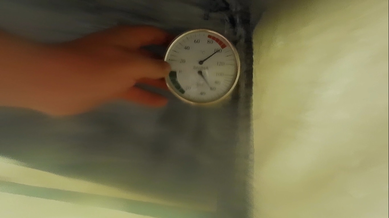

Всем привет! Вчера испытывал новую печь, мини КЦ-4, все характеристики как у КЦ-4 только уменьшена высота топки на КЦ-4 она 400мм, на этой печи 220мм.
Погода была ужасная ветер, моросил мелкий дождь, небо затянуто свинцом, самое то, чтоб попариться.
Температура воздуха 4 градуса. Поставил палатку РБ-200, два полка, затопил печь. Пока печь выходила на режим, разделся и зашел в палатку, чувствую сейчас пойдет. Слышу вода закипела и пошло, да как пошло! Лежу релаксирую, думаю: "Кайф"! А потом все жестче и жестче, уже лежать тяжело, пошел искупался, захожу обратно, а там жесть! Температура в дальнем углу 100градусов 60% влажности на верхнем полоке 60 градусов. Прикрыл поддувало, отпустило.
Что удивило так это то, как влияет площадь поверхности топки на влажность в парной. С КЦ-4 в этой палатке очень сухо и влажность не подымается выше 40%, а с мини КЦ-4 60% легко.

Мини кц-4 это хорошо. Но при всем уважении Илюха измерять этими измерометрами нельзя. И тем более сопоставлять результаты.
Я вот очень гнал и гоню по этой теме. Искал гигрометры сравнивал, пытался понять физику процесса. И вынужден признать что 99% гигрометров показывают погоду на луне. Нельзя опираться на их показания ну никак.
Логика в их работе отсутствует.
Измерять можно либо прибором электронным способным работать в заданном диапазоне температур. А таких приборов и десятка не наберется. Цена заоблачная плюс ко всему.
Либо дешево и сердито, но тоже с кучей ньюансов. Пара термометров сухой и влажный и психрометрическая таблица. По другому никак, примерно ..... попомер это называется.
Я заморочился и прошел этот путь от показометров до приборов. Мне есть что сказать но я пока все это собираю в кучу и осмысляю.
