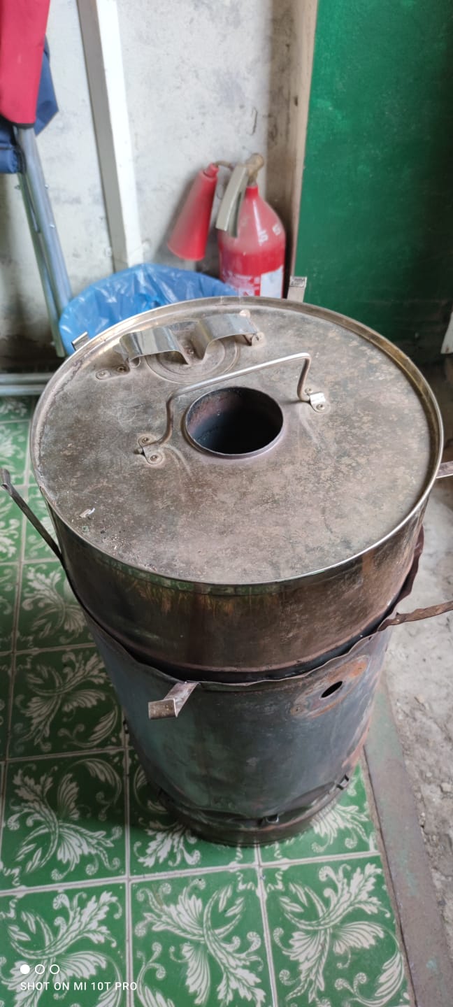

Всем привет! Процесс проваливания не останавливается) Уже есть явный перекос трубы.
Я сам поправить не смогу. Может на форуме и лучше в московском регионе есть люди, кто может за вознаграждение починить?

Макс, вариант отправить на ремонт в Мобибу не рассматривал? ИМХО, там профессиональнее всего могут починить. Может заменить что надо. Созвонись и узнай что по чём. За расспрос денег не берут (с). :D

Правильный совет, но если надо "вот прям щас", я бы разогнул крючки, высверлил заклёпки с пластины патрубка из которого выходит пар, снял бы бак с перегревателем, в отбортовку топки на которую должен опираться бак загнал бы штук 8 нержавеющих заклепок 4мм диаметром и миллиметров 5-6 длинной. Заклепки ставить снаружи топки. Собираем в обратной последовательности. Крючки подогнуть по месту, при необходимости)

Можно ещё так, поехать до любого сварочного поста где варят агроном, и поставить на стыке 6 точек, перед этим установив все так как должно стоять, а при замене бака эти точки легко удаляются болгаркой

Можете прислать к нам на производство, если хотите. Наши конечно, придумают, как этот экземпляр привести в порядок. Но это не быстро. Если быстро, то сделайте, как форумчане советуют.
Re: Чистка Паробомбы.
Вот мысля пришла. Можно в автосервис какой нибудь завести, где аргоном варят. Сварщики - народ рукастый. Починят, возможно даже и без сварки.
А можно так: после снятия бака, сверху топки сделать небольшой надрез, чуть уменьшить диаметр и потом заварить обратно. По аналогии как штаны раньше ушивали. Только тут не надо заворачивать, а как раз, всего лишь на толщину разреза уменьшить, может и этого хватит.

potapov sergey4 писал(а):я бы разогнул крючки, высверлил заклёпки с пластины патрубка из которого выходит пар, снял бы бак с перегревателем
На КЦ-4 бак снимается без демонтажа патрубка, достаточно разогнуть крючки.
Возможно на Паробомбе так же, надо пробовать.
После демонтажа бака неторопясь завальцевать (читай уменьшить диаметр) край топки на чём-нибудь круглом киянкой. Аргон я бы оставил на крайний случай.

Всем привет! Не нашел кто мне "под ключ" починит, пришлось самому)))
Всем спасибо за советы! Заклёпки с пластины патрубка срезал отверткой и молотком. Края топки разогнул той же отверткой с молотком - чуть перестарался, можно было так сильно не отгибать.

Нашел в соседних гаражах сервис с аргоном, там посадили на 10 точек. Топку подрихтовал, но остались щели. Пока не тестировал. Потом, если дым пойдет в палатку, попробую еще на горячую подправить.

Не понял, зачем края топки разгибал. Наверняка можно было бак вытащить не разгибая.

tsiplev писал(а):Не понял, зачем края топки разгибал. Наверняка можно было бак вытащить не разгибая.
Может и получилось бы, не знаю.
Да и конструкцию не знал прежде: как, зачем, на чем держится бак.

Только сейчас рассмотрел второе фото снизу. Так это получается сварщик поставил электрозаклепки по нижнему краю водяного бака. Теперь если потребуется демонтаж бака для чего-либо, этож целая проблема. Почему не по верхнему краю топки, из-за боязни прожечь сам бак?

tsiplev писал(а):Только сейчас рассмотрел второе фото снизу. Так это получается сварщик поставил электрозаклепки по нижнему краю водяного бака. Теперь если потребуется демонтаж бака для чего-либо, этож целая проблема. Почему не по верхнему краю топки, из-за боязни прожечь сам бак?
Если не ошибаюсь- ещё вопрос с проваливанием решался болтиками. Которые были прикручены по кругу под баком. Но это вроде бы с разборной КЦ-3.
