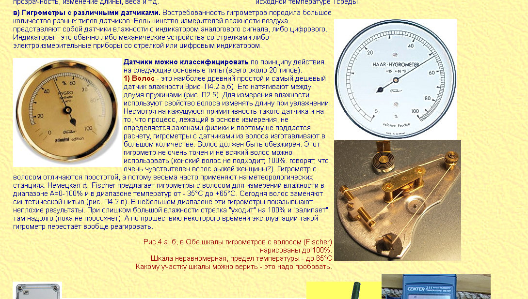

не первый раз уже натыкаюсь и как раз таки целый раздел посвященный проблемам измерения влажности в парной. так что если у кого то мозг чешется по этому поводу вот еще щепотка соли :lol:
http://gornilo.ru/00ind-h/SpravPrib.htm
теперь понятно как работают биметаллические показометры ....... на их пружину спираль еще и состав нанесен, поэтому им требуется и температура и влажность для того чтобы сжиматься разжиматься.
но в нагрузку еще и точка росы делает погоду при измерениях ........ так что вообще башка закружится ))))

принцип действия обратная спираль. т.е термометр это спираль, обратная спираль это гигрометр. подходит для сауны, для сухой. хоть на видео он там с чем то совпадает но это лотерея а не инструментальный способ измерения.
TFA это немецкий бренд, сделанный в китае. у меня есть пара термометров и гигрометр TFA. К термометру вопросов нет, принцип действия - там просто нельзя сделать что то не так. А вот к гигрометру вопросов много ..... перспектив - никаких ......
Re: Термометры, гигрометры
tj™ писал(а):принцип действия обратная спираль. т.е термометр это спираль, обратная спираль это гигрометр.
В описании указывают, что волосяной. Врут?
ну написать могут что угодно, если волосяной то еще хуже. он в сауне нормально сможет работать едвали. а в бане тем более. у меня есть СССР волосяной прям горжусь им ..... но для бани не подходит от слова совсем. Показывать может в диапазоне температур до +40 .... 37-38 край .... дальше уже корпус начинает фонить температурой на чуствительный элемент в данном случае волос. и показания - погода на марсе.
Последний раз редактировалось tj™ 22 ноя 2021, 18:42, всего редактировалось 1 раз.
на гильдии печников Ляхов уже разбирал его фон фото .....
я своими руками в своей бане со своим гигрометром причем прибором с большой буквы П - пришел к тому же. Верить в бане ему нельзя. Или можно, но на полу в том диапазоне в котором он может работать. Но баня и влажность у нас не на полу, а там где мы ........
