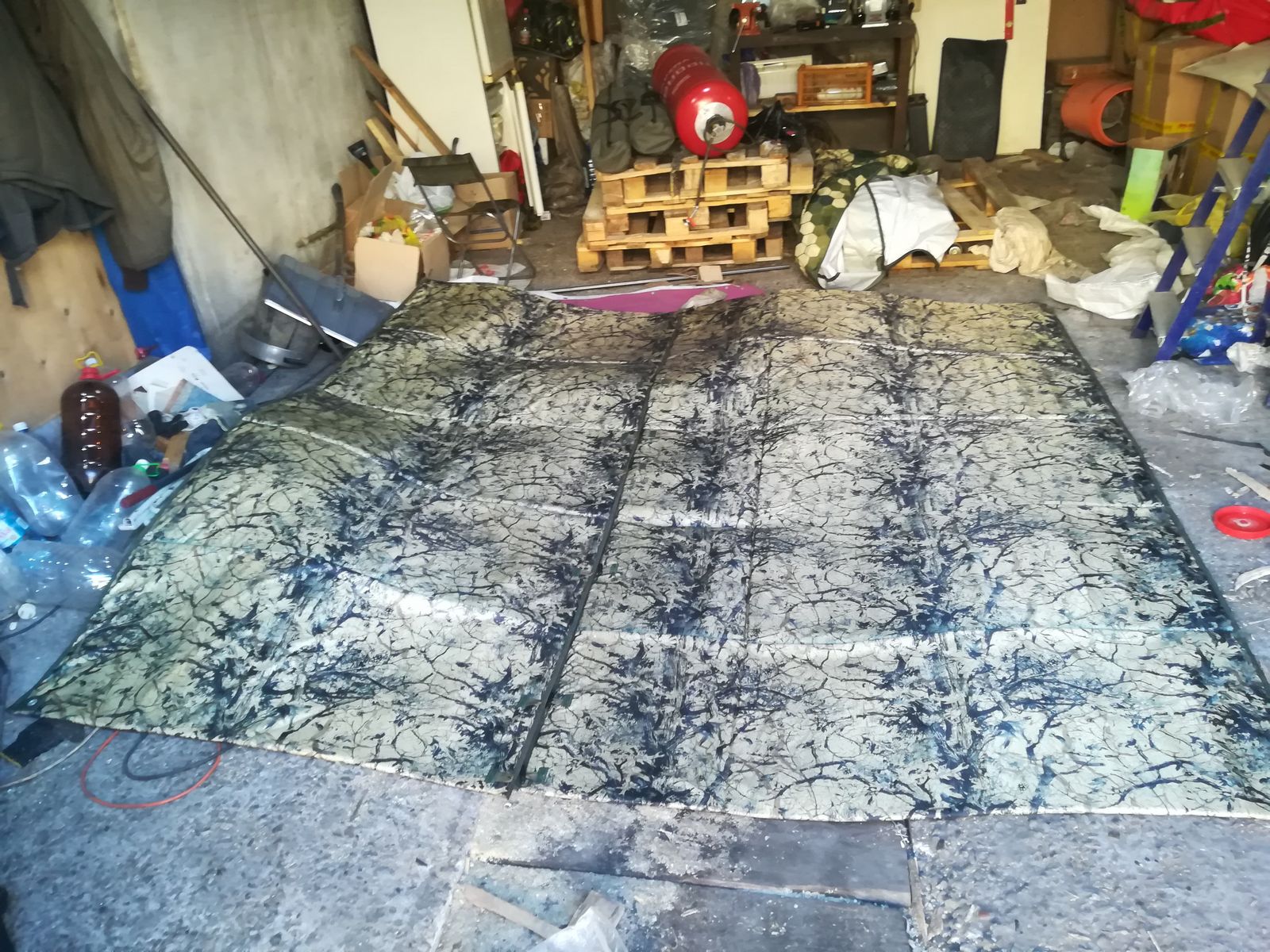

Ребята чуть подробнее за полы спрашивали ...... вот немножко обозрел .....
ДоВольные

tj™ писал(а):Ребята чуть подробнее за полы спрашивали ...... вот немножко обозрел .....
Антон, здравствуй. Теплый пол конечно полный улёт! Подскажи ещё про наполнитель – вроде и раньше ты писал про изолон ижевский и в видео тоже прозвучал «изолон», а это не пенофол ли? На тёплый пол для «Кайфандры» тоже рассматривал изолон (это из чего сделаны туристические коврики), чтобы был в комплекте, а вдруг и её буду использовать зимой, но заказать в небольшом количестве из Ижевска так и не смог. В итоге сделал тоже из фольгированного пенофола, толщиной 1 см. По каким соображениям у тебя выпал выбор?
